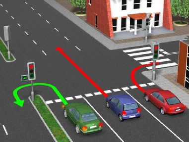

Witam, przerabiam ekurs na prawo jazdy i spotkałem się z dwoma takimi slajdami:
W przypadku pierwszego slajdu napisano:
Na skrzyżowaniach nie można zawracać przy sygnalizatorze kierunkowym skrętu w lewo, gdyż
sygnał tego zabrania.

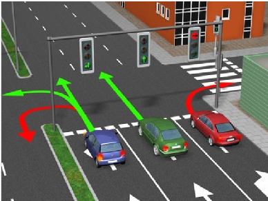

W przypadku drugiego:
W przedstawionej sytuacji na skrzyżowaniu można zawracać, gdyż znak tego nie zabrania
Widzę tu pewną sprzeczność, gdyż w obu sytuacjach jest narysowany
sygnalizator skrętu w lewo a na pierwszym slajdzie nie można zawracać natomiast na drugim można . Gdyby mógłby ktoś rozwiać moje wątpliwości to byłbym wdzięczny.

Sygnalizator kierunkowy (S-3), to co innego niż sygnalizator warunkowy ze strzałką w lewo (S-2).
Zabrania się zawracania w przypadku gdy ruch kierowany jest S-3, gdy ruch kierowany jest S-2 można zawracać.
S-3 informuje kierującego, że ruch jest bezkolizyjny a przy zawracaniu może nie być. Występuje sygnalizator S-3 kierunkowy do zawracania ze strzałką w dół który zezwala na zawracanie i informuje o bezkolizyjnej jeździe. Na S-2 i tak musisz wszystkim ustępować wiec twoim zadaniem jest upewnienie się o bezpieczeństwie manewru, sygnalizator nie da ci fałszywego poczucia bezkolizyjności.
