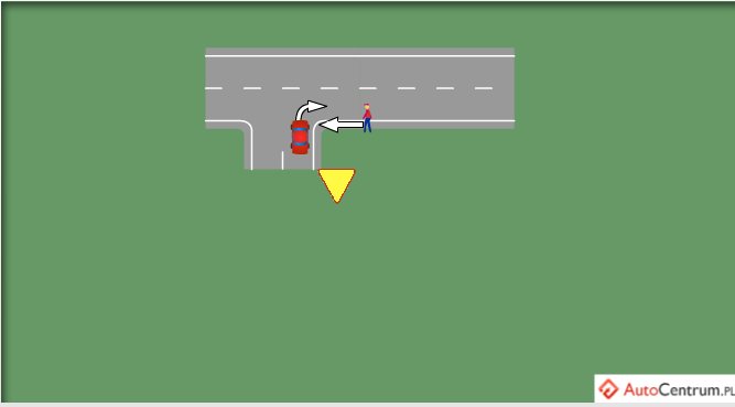

W przypadku sytuacji załączonej w obrazku.
Samochód zatrzymał się przed końcem jezdni w celu wykonania skrętu w prawo i przepuszczenia znajdujących się na drodze samochodów. Pieszy zbliżył się do skrzyżowania na którym stał samochód i chce go przejść na drugą stronę. Czy samochód musi ustąpić również pierwszeństwa również pieszemu? Czy pieszy może przekroczyć skrzyżowanie ale jedynie przechodząc za samochodem?

"Bzdury" to właśnie sam wypaliłeś, rozumiesz znaczenie słów w obrębie skrzyżowania? Jak widac na rysunku znak jest umieszczony przed skrzyzowaniem a nie w jego obrębie, a definicja znaku brzmi: "...ostrzega o skrzyżowaniu z drogą z pierwszeństwem...".

Czerwony samochód nie wjeżdża na jezdnię (drogi), przez którą przechodzi pieszy. Pojazd wciąż porusza się tą samą jezdnią i drogą do momentu wykonania manewru skręcenia w prawo, którego efektem jest wjazd na (inną) drogę (jezdnię). Jednak pieszy nie przechodzi przez jezdnię drogi, w która skręca pojazd tylko porusza się wzdłuż niej.

gauee napisał(a):Samochód zatrzymał się przed końcem jezdni [...]Pieszy zbliżył się do skrzyżowania na którym stał samochód i chce go przejść na drugą stronę. Czy samochód musi ustąpić również pierwszeństwa również pieszemu? Czy pieszy może przekroczyć skrzyżowanie ale jedynie przechodząc za samochodem?
"Pieszy może przejść przez drogę na skrzyżowaniu, pod warunkiem, że nie spowoduje zagrożenia bezpieczeństwa ruchu lub utrudnienia ruchu pojazdów" (art 13).
Stojącemu pojazdowi raczej nie da się utrudnić ruchu. Jeśli pieszy - korzystając z unieruchomienia pojazdu - wejdzie na jezdnię, to kierowca nie może ruszyć i go rozjechać "bo ma wolną drogę poprzeczną". Znak A7 nie ma tu najmniejszego znaczenia - nie dotyczy pieszych.
Co do przechodzenia przed/za samochodem - zależy od pojazdu i rozwagi pieszego: ma widzieć skrzyżowanie i być widziany ze skrzyżowania.
Mogę przejść za plaskatą osobówką, ale nie zaryzykuję wyjścia na środek drogi zza furgonetki czy tira.
