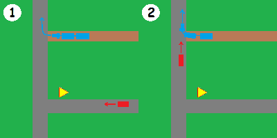

Niebieski Ursus vs. czerwony Maluch. Czy w sytuacji nr.1. Ursus powinien ustąpić pierwszeństwa Maluchowi bo w sytuacji nr.2. zmusił go do znacznej zmiany prędkości?

Przyjzyjmy sie definicji ustapienia PP:
Kodeks napisał(a):Ustąpienie pierwszeństwa - powstrzymanie się od ruchu, jeżeli ruch mógłby zmusić innego kierującego do zmiany kierunku lub pasa ruchu albo istotnej zmiany prędkości, a pieszego - do zatrzymania się, zwolnienia lub przyspieszenia kroku;
Czy w sytuacji nr.1 jest ktokolwiek, kogo Ursus moglby zmusic do czegokolwiek nie powstrzymujac sie od wjechania na droge twarda?

Postprzez szymon1977 » środa 09 grudnia 2015, 18:19
A jakby go widzial to ma obserwowac jego "migacze" i ustapic mu PP?

Bardziej zastanawiające jest, co się stało że czerwony tuż po skręceniu w prawo nie zobaczył niebieskiego zespołu.
szymon1977 napisał(a):Czy w sytuacji nr.1. Ursus powinien ustąpić pierwszeństwa Maluchowi
Tak... zresztą to powstrzymanie się od ruchu(zaczerpnięte z definicji ustąpienia p.) nie tylko ma związek w odniesieniu do tego malucha, lecz w odniesieniu do każdej, nawet hipotetycznej sytuacji, w której niebieski mógłby zmusić jakiegokolwiek kierującego do istotnej zmiany prędkości.
Jeżeli niebieski porusza się z "prędkością ślimaka", to powinien skorzystać z pomocy kilku osób, które obstawią wszystkie możliwe wjazdy prowadzące na to skrzyżowanie i poinformują kierowcę niebieskiego, że nie jego ruch nie mógłby spowodować istotnej zmiany prędkości przy wjeździe na skrzyżowanie. Niebieski może też zadzwonić do przyjaciela, żeby ten przepuścił go na skrzyżowaniu... nieco utrudniając ruch pojazdów jadących za nim(w tym tego czerwonego malucha(?)).
Sytuacja nr 2 nie ma najmniejszego znaczenia.

Postprzez szymon1977 » środa 09 grudnia 2015, 19:11
LeszkoII napisał(a):...do każdej, nawet hipotetycznej sytuacji, w której niebieski mógłby zmusić jakiegokolwiek kierującego do...
Wiec hipotetycznie to pozostaje sprzedac samochod bo zawsze zza gorki moze wyleciec Veyron pedzacy 400 km/h. Ale na szczescie mozliwosc zmuszenia kogos do... ocenia sie na podstawie realiow a nie hipotez. A realnie to na drodze, na ktora traktor wjezdzal w momencie podejmowania decyzji o wjezdzaniu nie bylo nikogo, kogo moglby zmusic do. To maluch wjechal na droge, gdy traktor juz na niej byl... czesciowo, ale jednak.
LeszkoII napisał(a):Bardziej zastanawiające jest, co się stało że czerwony tuż po skręceniu w prawo nie zobaczył niebieskiego zespołu.
A skad pomysl, ze nie zobaczyl? Wprost przeciwnie - zobaczyl i istotnie zmniejszyl predkosc i stad pytanie.
LeszkoII napisał(a):Jeżeli niebieski porusza się z "prędkością ślimaka", to powinien skorzystać z pomocy kilku osób, które obstawią wszystkie możliwe wjazdy prowadzące na to skrzyżowanie i poinformują kierowcę niebieskiego, że nie jego ruch nie mógłby spowodować istotnej zmiany prędkości przy wjeździe na skrzyżowanie. Niebieski może też zadzwonić do przyjaciela, żeby ten przepuścił go na skrzyżowaniu...

Postprzez LeszkoII » środa 09 grudnia 2015, 19:37
szymon1977 napisał(a):Wiec hipotetycznie to pozostaje sprzedac samochod bo zawsze zza gorki moze wyleciec Veyron pedzacy 400 km/h.
Nie rozmawiamy tutaj o winie spowodowania kolizji, tylko o faktach jakie tej kolizji mogłyby towarzyszyć. Nieustąpienie pierwszeństwa nie oznacza "z automatu" sprawstwa zdarzenia drogowego. Także Art. 4. nie wybieli kierującego z faktu nieustąpienia pierwszeństwa. Ale kierującego z winy wybielić może postępowanie a później wyrok sądu w im. RP.
szymon1977 napisał(a):A skad pomysl, ze nie zobaczyl? Wprost przeciwnie - zobaczyl i istotnie zmniejszyl predkosc i stad pytanie.
To wielka szkoda, że wjechał ..."znając" możliwości swoje i pojazdu, którym kierował :lol:
szymon1977 napisał(a):To maluch wjechal na droge, gdy traktor juz na niej byl... czesciowo, ale jednak.
To bez znaczenia.

Postprzez Henq » środa 09 grudnia 2015, 23:22
@szymon1977 czy tylko ja widzę tutaj dwa skrzyżowania i czerwony ma ustąpić niebieskiemu z racji że ma go po prawej stronie i w takiej sytuacji niebieski na nikim nie wymusza pierwszeństwa :)

Postprzez szymon1977 » czwartek 10 grudnia 2015, 00:28
Henq napisał(a):...czy tylko ja widzę tutaj dwa skrzyżowania...
Chyba tak. Jedno skrzyzowanie, a drugie to nieskrzyzowania. Ale mam nadzieje, ze to tylko przejezyczenie.
Tak czy siak pomiedzy niebieskim a czerwonym na rys.1. zadnej zaleznosci nie ma. Zaleznosc pojawi sie dopiero jak czerwony wjedzie na droge glowna. A wtedy wszystko zalezec bedzie od tego, co zastanie:
- jezeli niebieski bedzie nadal na drodze gruntowej to ustapi czerwonemu PP,
- jezeli niebieski bedzie juz na drodze glownej to bedzie dla czerwonego poprzedzajacym pojazdem i czerwony po prostu nie wjedzie mu w d...
I to wlasciwie wszystko w temacie.

Postprzez Henq » czwartek 10 grudnia 2015, 12:05
szymon1977 napisał(a):Ale mam nadzieje, ze to tylko przejezyczenie.
Tak, nie zwróciłem uwagi że to droga gruntowa :)
Wszystko spoko jeżeli traktor zdąży opuścić skrzyżowanie zanim nadjedzie czerwony, schody zaczynają się dopiero jak nadjedzie czerwony nie wyhamuje i uderzy w bok (nie tył) pojazdu/kolumny pojazdów. Wówczas ciężko będzie udowodnić że nie wymusił pierwszeństwa.

Postprzez szymon1977 » czwartek 10 grudnia 2015, 13:34
I nie pytałem kto, komu i co jest w stanie udowodnić bo jako osoba mająca bądź co bądź, ale jednak zawodowo styczność z prawem wiem, że na tym polu można dużo zdziałać. Do rzeczy!
Domyślam się, że zgadzasz się z poniższym:
szymon1977 napisał(a):- jezeli niebieski bedzie nadal na drodze gruntowej to ustapi czerwonemu PP,
A co jeżeli traktor nie zdąży opuścić skrzyżowanie i czerwony zastanie go w trakcie wjeżdżania z drogi polnej na twardą?

Postprzez Henq » czwartek 10 grudnia 2015, 20:06
szymon1977 napisał(a):A co jeżeli traktor nie zdąży opuścić skrzyżowanie i czerwony zastanie go w trakcie wjeżdżania z drogi polnej na twardą?
Wyjeżdżając z pod znaku a7 na główna juz wtedy pojazd widzi traktor wyjeżdżający z polnej więc raczej powinien powstrzymać się od jazdy niż traktor wymusza na nim pierwszeństwo.
