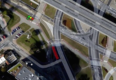

Warszawa Rondo Zesłańców Syberyjskich - okolice Dworca Zachodniego. Jedziemy z lewej strony w prawo (zaznaczony sygnalizator). Mamy zieloną strzałkę.
I teraz pytanie:
Czy na obszarze zaznaczonym na czerwono musimy ustępować samochodom jadącym Bitwy Warszawskiej i wcinającym się na nasz pas żeby skręcić w ulicę Szujskiego?

Baranek napisał(a):Czy na obszarze zaznaczonym na czerwono musimy ustępować samochodom jadącym Bitwy Warszawskiej i wcinającym się na nasz pas żeby skręcić w ulicę Szujskiego?
Moim zdaniem trzeba przepuścić wszystkich, bo ci jadący w fazie sygn. zielonego mają prawo czuć się tak, jakby z wlotu poprzecznego (strumień warunkowo zamknięty) nikt nie nadjeżdżał. Ten co skręcił w prawo, staje się na równi z jadącymi na zielonym dopiero poza strefą oddziaływania skrzyżowania, tj. tam gdzie nie ma znaczenia kto skąd wyjechał, bo mógł wcześniej zmienić pas(tuż za PdR).
S-2 zezwala na zmianę kierunku jazdy warunkowo!

Leszko - a czy obszar czerwony nie znajduje się już poza skrzyżowaniem, którego tyczy sygnalizator s2?

Nie znajduje się poza, bo domniemywam, że PdR i PdP leżą jeszcze w powierzchni tegoż skrzyżowania. Tuż za PdR, PdP kończy się skrzyżowanie, ale strefa oddziaływania to.... x metrów. Gdyby pociągnęli dalej linię ciągłą (a nie przerywaną od razu), to sprawa byłaby bezsporna.
Owszem zdarza się spotkać S-2 do prawoskrętu bezkolizyjnego na wlocie skrzyżowania :D Mówiąc o bezkolizyjności mam na myśli taki rękaw w postaci P-21, P-2 lub przez zastosowanie urządzeń b.r.d tudzież wysepek fizycznie rozdzielających tory ruchu.
Wjeżdżającym na nasz pas ustępujemy, gdy mamy przed nosem A7. W pozostałych przypadkach (jak tu) obowiązują przepisy o zmianie pasa.
Zakres oddziaływania skrzyżowania nie interesuje kierowców, bo służy drogowcom do organizowania ruchu (synchronizacja świateł, itp.).
Kierowcy jeżdżą wg przepisów z ustawy o ruchu drogowym albo według znaków; kierowcy nie jeżdżą według domniemywań, czy inni kierowcy się czują pod wpływem zielonego, czy się nie czują.

Baranek napisał(a):...czy obszar czerwony nie znajduje się już poza skrzyżowaniem...
Nie ma to znaczenia. Do potrzeby ustalenia dochodzi pomiedzy dwoma pojazdami jadacymi w tym samym kierunku, z ktorych jeden zamierza zmienic pas. Nie zachodzi natomiast potrzeba okreslenia pierwszenstwa pomiedzy pojazdami, ktorych kierunki jazdy przecinaja sie. I nie ma zadnego znaczenia czy ma to miejsce jeszcze na skrzyzowaniu czy juz poza skrzyzowaniem.
