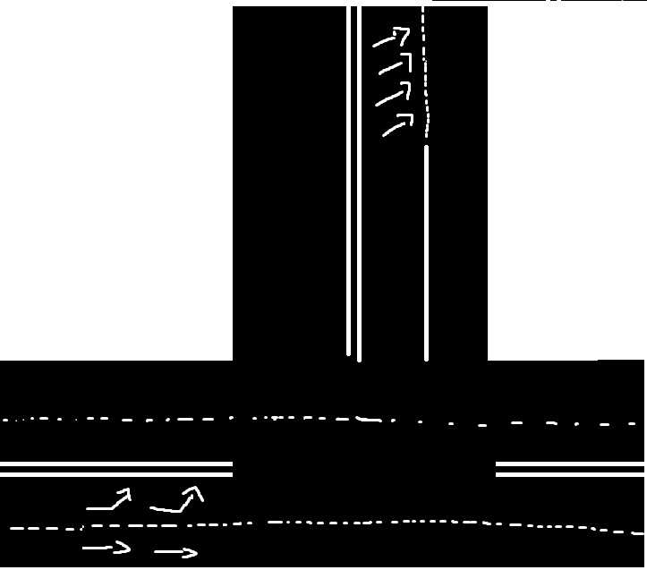

Zastanawia mnie pewna sytuacja dotycząca skrętu w lewo. [załącznik]
Skręcamy w lewo z drogi z pierwszeństwem w drogę poprzeczną. Jak widać, prawy pas oddzielony jest od lewego linią ciągłą.
Stąd moje pytanie - czy dozwolone jest zajęcie w takiej sytuacji od razu prawego pasa? (Jeżeli nie zetnie się zakrętu, to nie przejedzie się przez linię)

Alpheus napisał(a):...czy dozwolone jest zajęcie w takiej sytuacji od razu prawego pasa?
TAK. Tylko miej na uwadze, ze ktorego bys pasa nie zajal to jadacy z przeciwka i skrecajacy w te sama droge ma nad Toba pierwszenstwo.

Alpheus napisał(a):czy dozwolone jest zajęcie w takiej sytuacji od razu prawego pasa?
Jak najbardziej TAK, np. (moto)rowerem, motocyklem, małą osobówką może się to udać. Ale: po co? Intuicyjnie wjechałbym na lewy, a później dynamicznie zmieniłbym pas mając odpowiednie przełożenie (np. dwójkę).
Wczoraj przejechałem tak jak obrazuje zielona linia, z uwagi na zakorkowany prawy pas z powodu zatoru w miejscu prawoskrętu do nieruchomości (zaznaczone na czerwono).
