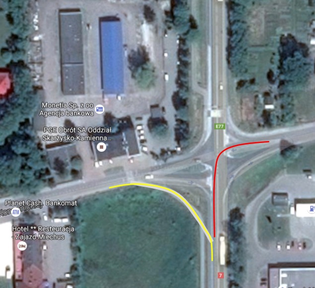

Gdyby sytuacja wyglądała jak na obrazku, to nadal czerwony musi ustąpić pierwszeństwa? Wygląda paradoksalnie.

gumik napisał(a):Wygląda paradoksalnie
Dla ciebie "to" jest paradoksalnym skrzyżowaniem na polskich drogach :wow: ? :)
gumik napisał(a):Gdyby sytuacja wyglądała jak na obrazku, to nadal czerwony musi ustąpić pierwszeństwa?
Tak musi.
Pierwszeństwo jest ustalane przed skrzyżowaniem i obowiązuje na skrzyżowaniu (cała definicja skrzyżowania).
Niestety teoria swoje a praktyka swoje: wjeżdżając połączeniem lub rozwidleniem które ma 500m ciężko połapać się który to pojazd już jadący główną w stosunku do naszej drogi wjechał z podporządkowanej i skręcał w lewo ;)
Druga strona medalu, skręcający w lewo i jedzie już dobre 500m główną nagle przed maskę ładuje się pojazd z podporządkowanej.
W razie bum wszystko zależy od zeznań, kto z której strony nadjechał.
Pierwsze pytanie sędziego: z której strony pan/i nadjechał/a i w którą stronę jechał/a?
Jest link tutaj do wypowiedzi pana Dworaka, tylko dziwne że dla niego skrzyżowanie istnieje tylko jak są światła włączone, a jak są wyłączone to w tym samym miejscu gdzie jest jedno skrzyżowanie on widzi min 2 :eek2:

Postprzez gumik » wtorek 04 października 2016, 22:56
Bardzo ciekawa teoria. Myślę, że można by prowadzić długie dyskusje, czy w takim przypadku żółty jedzie "z kierunku przeciwnego [...] w prawo".
