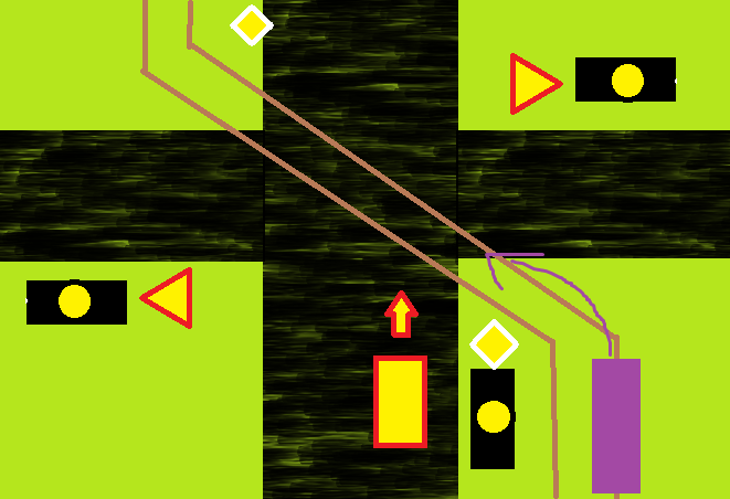

Szanowni eksperci!
Mam pytanie nowicjusza dotyczące sytuacji na jednym ze skrzyżowań we Wrocławiu niedaleko WORD'u. Przepraszam jak jest zbyt banalne ale wole sie upewnić i mam nadzieje, że mnie nie wygonicie za to z waszego super forum! :)
Otóż jest to skrzyżowanie ze światłami, ale często gęsto jak tam jestem to światła nie działają i jak dobrze pamiętam z kursu trzeba się stosować do ZNAKÓW, a dopiero potem do przepisów ogólnych.
Jak tu jest na tym obrazku? Wiem, brzydko rysuje, ale jakby co to to brązowe to tory, tramwaj to jest to ten taki jakby liliowy, a mój samochód jest czerwono-żółty, mam nadzieję że wszystko jest jasne. ;)
Oboje jedziemy prosto, w sensie ja jadę prosto, a tramwaj wiadomo - po torach. Mam znak "droga z pierwszeństwem przejazdu", czyli co - tramwaj stoi i mnie przepuszcza czy ja przepuszczam tramwaj? W końcu jest znak... Kolega mówi że tramwaj, bo on waży ponoć aż 40 ton a motorniczy może mnie nie zauważyć ale to nie jest odpowiedź jakiej oczekuje ;)

Tramwaj.

Postprzez waw » wtorek 18 października 2016, 00:48
Głupie oznakowanie. Zależy czy uznamy wyższość D-1 czy A-21.
Takie oznakowanie może sugerować że tu pierwszeństwo ma samochód, a tramwaj A7, a tak nie jest.

Czemu tramwaj? Przecież mam znak że to ja mam pierwszeństwo, a na kursie uczyli mnie ze znaki są ważniejsze niż zasada, że tramwaj ma pierwszeństwo

D-1 dotyczy drogi poprzecznej, a nie torowiska. Tramwaj nie ma A-7.
Po za tym to skrzyżowanie już było tu omawiane bardzo dogłębnie o ile pamiętam przy okazji sporu ze zbawcami świata.

Kategorycznie, niezaprzeczalnie i bezspornie tramwaj.
A-21 nie jest znakiem nieustalającym pierwszeństwo przejazdu, nie możemy mówić o rozstrzyganiu wyższości.
To mam zgadywać i wybierać sobie, czego dotyczy D-1? Tramwaj nie ma A-7 - ale skąd mam to wiedzieć, skoro obchodzą mnie znaki które mam ja, a nie te, które ma tramwaj? To na nie mam zwracać uwagę...
Jakie to ma w ogóle oparcie w przepisach? Jak prawnie uzasadnić to, że D-1 nie dotyczy torowiska? Nie interesują mnie opinie, tylko przepisy.

Czy można powiedzieć, że ten tramwaj skręca?

Jeżeli uznamy torowisko za część drogi (a tak jest wg. ustawowej definicji drogi), to tramwaj porusza się cały czas tą samą drogą, a więc nie skręca, ani nie zmienia kierunku.

szerszon napisał(a):D-1 dotyczy drogi poprzecznej, a nie torowiska. Tramwaj nie ma A-7.
Tak, ale nie każdy może to wiedzieć. Zarządca drogi zastosował D-1 i A-21 jeden pod drugim co odpowiednio sugeruje że zasady pierwszeństwa są tu ustalone dla torowiska.
Borys_q napisał(a):A-21 nie jest znakiem nieustalającym pierwszeństwo przejazdu, nie możemy mówić o rozstrzyganiu wyższości.
Ustala miejsce przejazdu tramwajowego a wtedy zastosowanie ma art. 28.
Tramwaj jechał równolegle. Może miał D-1 ? Jak masz sygnał zielony S-1 to tniesz ostro w lewo nie przejmując się że z kierunku przeciwnego mogą też mieć zielone ? Przecież nie widzisz i co ciebie może to obchodzić ? :eek2:

mp0011 napisał(a):Jeżeli uznamy torowisko za część drogi (a tak jest wg. ustawowej definicji drogi), to tramwaj porusza się cały czas tą samą drogą, a więc nie skręca, ani nie zmienia kierunku.
Trochę niebezpieczne wnioski z tego wychodzą, gdy działa sygnalizacja.

szerszon napisał(a):Tramwaj jechał równolegle. Może miał D-1 ?
Czemu "może" ??? Miał i ma.. W momencie przecinania się torowiska z drogą jestesmy w sytuacji równorzędnej z tramwajem to musimy mu pierwszeństwa ustapić..
Czy skręca ?? W/g mnie nie skręca, przejeżdża na "drugą stronę" drogi tylko.. Nie popadajmy w paranoję..
