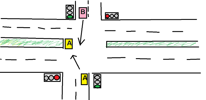

Witam mam egzamin praktyczny za kilka dni. Zauważyłem dziwna sytuacje co widać na dołączonym rysunku . Kierowca A zamierza jechać w lewo, a kierowaca B prosto. Według przepisów to kierowca A powinien stanać na srodku i przepuścic kierowcę B ktory jedzie na wprost. Ostatnio stojąc na takim nierównym skrzowaniu zauwazylem, ze kierowcy nie jadą do srodka a szybko do lewej strony ( jak strzałka od A ). Rozumiem gdyby obaj jechali w lewo to wtedy mijając siebie móglby tak stanąc. Proszę o pomoc czy to jest zgodne z prawem. Skrzyzowanie dokładnie tak wygląda, jest takie " nierówne ".

Pamiętaj o tym, że kierowcy nie zawsze jeżdżą zgodnie z obowiązującymi przepisami, a takie obowiązują Cię na egzaminie państwowym, dlatego bezpieczniej będzie jeśli dojedziesz do środa i pojedziesz tak, jak się uczyłeś na jazdach. :D

marcinszh napisał(a): Proszę o pomoc czy to jest zgodne z prawem. Skrzyzowanie dokładnie tak wygląda, jest takie " nierówne ".
Skrócenie pasa zieleni tworzy na głównej drodze dodatkowy pas ruchu, który nie przecina się z drogą poprzeczną - służy on do zawracania "na krótko". Śmiało możesz z niego skorzystać, o ile nie zajedziesz drogi B, który również ma zielone światło.
W warunkach egzaminu - jedź do lewej strony tylko wtedy, gdy B sygnalizuje skręt w prawo; wtedy egzaminator nie może się przyczepić, że wymusiłeś pierwszeństwo.
