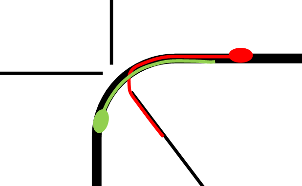

Postprzez gumik » niedziela 29 stycznia 2017, 15:49
jasper1 napisał(a): Jeśli oba pojazdy dojeżdżają do skrzyżowania drogami z pierwszeństwem, to pierwszeństwo ma ten z prawej strony.
Czyli na poniższym rysunku zielony przepuszcza czerwonego, bo ma go po prawej stronie?
Czy nazwa ulicy ma coś wspólnego z drogą?

Postprzez Henq » niedziela 29 stycznia 2017, 17:11
gumik napisał(a):Czyli na poniższym rysunku zielony przepuszcza czerwonego, bo ma go po prawej stronie?
Z jakiej prawej jak z naprzeciwka :eek2: Skręcający w lewo ma przepuścić jadących prosto, to że jest łuk drogi to znaczy że nie jadą prosto :lol:
Aha i jazda po łuku drogi nie ma nic wspólnego z łamanym pierwszeństwem :spoko:

Postprzez gumik » poniedziałek 30 stycznia 2017, 00:25
Henq napisał(a):Z jakiej prawej jak z naprzeciwka :eek2: Skręcający w lewo ma przepuścić jadących prosto, to że jest łuk drogi to znaczy że nie jadą prosto :lol:
Tak się wyrysowało w programie. A jakby zakręt był kanciasty?

Postprzez Henq » poniedziałek 30 stycznia 2017, 21:43
Tu nie chodzi o zakręt a o jego oznakowanie:

Postprzez gumik » poniedziałek 30 stycznia 2017, 23:42
No więc jak jest z tym przepuszczaniem pojazdu z prawej strony, zakładając, że skrzyżowanie, które przedstawiłem jest oznakowane jak skrzyżowanie z pierwszeństwem łamanym?
Re: Łamane pierwszeństwo
Postprzez szerszon » wtorek 31 stycznia 2017, 00:28
Jeśli z e znaków nie wynika pierwszeństwo to stosujesz Art 25.1.
