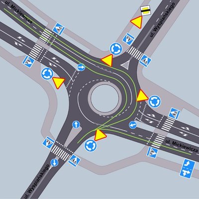

Cześć jeśli jadę z ulicy wyspianskiego na ulice mickiewicza to mam jechać zewnętrznym pasem czy wewnętrznym? Mogę zjeżdżać z ronda pasem wewnętrznym jeśli nie ma linii ciągłej?

Możesz jechać tak jak namalowałem zielonymi liniami.
samochod5 napisał(a):Mogę zjeżdżać z ronda pasem wewnętrznym jeśli nie ma linii ciągłej?
Na tym rondzie możesz. Nie jest to regułą na innych rodzajach rond:

samochod5 napisał(a):Cześć jeśli jadę z ulicy wyspianskiego na ulice mickiewicza to mam jechać zewnętrznym pasem czy wewnętrznym?
Skrzyżowanie oznakowane niezgodnie z przepisami.
Na takich skrzyżowaniach o ruchu okrężnym nie wyznacza się pasów ruchu.
Na skrzyżowaniach o ruchu okrężnym zjeżdżanie z pasa wewnętrznego jest niedopuszczalne, gdyż stanowi zmianę kierunku jazdy w prawo.
Natomiast jazda dookoła wyspy prawym pasem jest jak najbardziej prawidłowa, gdyż jedziemy w kierunku wskazanym na znaku C-12, a więc kierunku jazdy nie zmieniniamy.
