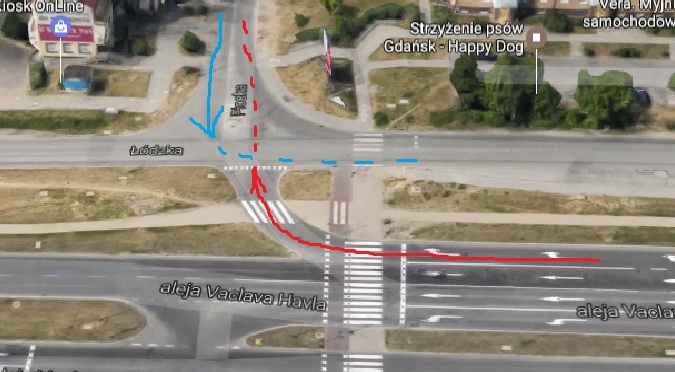

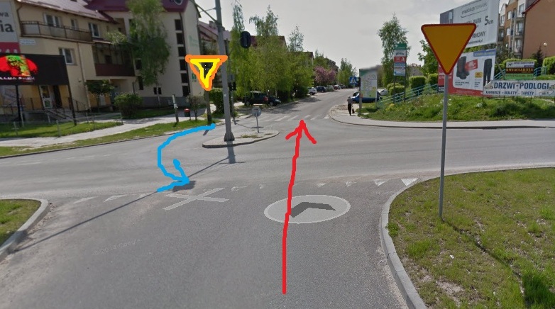

Witam, Mialem ostatnio w Gdańsku przypadek jak na fotografii (ja strzałka czerwona) drugi kierowca (niebieska)
Jadąc ul Havla, skręcam w płocką na osiedle, a z osiedla wyjeżdża auto pakując mi się przed maskę i twierdzi, że mój znak "ustap pierw" tyczy sie jego auta, ale nie zauważył chyba, że przy wyjeździe z osiedla jest również znak UST PIER.
zgłupiałem, kto ma pierwszeństwo??

Oboje macie "ustąp pierwszeństwa", więc decydują zasady ogólne. Niebieski skręca w lewo, więc musi ustąpić pierwszeństwa tym jadącym z naprzeciwka prosto lub skrecajacym w prawo. Moim zdaniem miałeś pierwszeństwo.
A tam nie ma sygnalizacji świetlnej? Ale w takim przypadku też miałeś pierwszeństwo.

Świateł nie ma, jak dla mnie sprawa oczywista. zmyłką dla "niebieskiego" mogło być to, że jego wyjazd z osiedla jest lekko z boku.. więc w momencie gdy wyjechałby szybciej czyni go użytkownikiem drogi głównej - poprzecznej w tym przypadku.

Sytuacja trywialna, pierwszeństwo czerwonego.

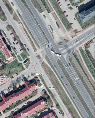

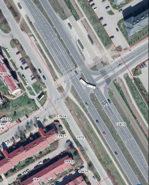

P.S. Odnośnie 2 zdjęcia, ile widzicie na nim dróg w profilu poziomym? Jestem w stanie się założyć, że na Geoportalu zobaczymy jeden wydzielony pas, ale czy to rzutuje na obecność jednej drogi? Oczywiście nie!

LeszkoII napisał(a):Jestem w stanie się założyć, że na Geoportalu zobaczymy jeden wydzielony pas
Lepiej się nie zakładaj!

gumik napisał(a):Lepiej się nie zakładaj!
Tu akurat bym przegrał bitwę, ale wciąż byłbym in plus. Dwupasmówka powstała niedawno, stąd wydzielono nowy pas i wybudowano na nim drogę.
https://goo.gl/maps/JwonLNTARv12 //przy okazji fajne ujęcie samochodu Google
