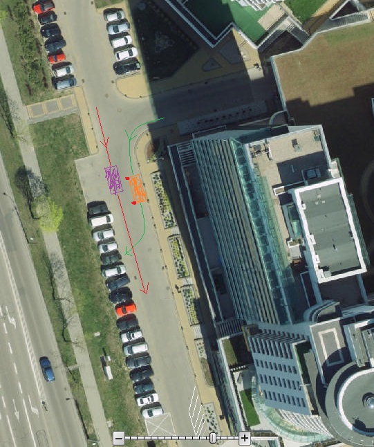

Witam,
Mam prośbę o pomoc w orzeczeniu kto byłby winny gdyby doszło do zderzenia zobrazowanego w załączniku.
Samochód pomarańczowy po wyjechaniu z zza zakrętu trzyma się blisko lewej krawędzi jednokierunkowej, jednojezdniowej drogi i sygnalzuje kieronkowskazem skręt w prawo w celu zajęcia miejsca parkingowego.
Przed rozpoczęciem skrętu w prawo kierowca nie upewnił się w prawym lusterku. W tym czasie nadjeżdza samochód czerwony i wymija z prawej sygnalizujący kierunkowskazem, skręcający pojazd pomarańczowy.
Gdyby doszło do zderzenia samohód pomarańczowy uderzyłby prawym reflektorem w lewe drzwi samochodu czerwonego.
Czy winny jest skręcający na parking kierowca pojazdu pomarańczowgo, który nie spojrzał w lustero i w dodatku skręcał na miejsce parkingowe z dość dużym łukiem, czy może kierowca pojazdu czerwonego, która - bądź co badź - na jednokierunkowej, jednopasmowej drodze wymija z prawej.
Proszę, zwrócić uwagę, że dość szeroki pas jezdzni ulega pod koniec zwężeniu.
Taki dylemat niedoświadczonego kierowcy.

kaczka napisał(a):Czy winny jest skręcający na parking kierowca pojazdu pomarańczowgo, który nie spojrzał w lustero i w dodatku skręcał na miejsce parkingowe z dość dużym łukiem, czy może kierowca pojazdu czerwonego, która - bądź co badź - na jednokierunkowej, jednopasmowej drodze wymija z prawej.
Jeśli zmieściły się obok siebie dwa pojazdy, to droga nie jest jednopasmowa, tylko ma dwa niewyznaczone pasy ruchu. A to znaczy, że pomarańczowy skręcił w prawo z lewego pasa, zajeżdżając drogę czerwonemu.
Druga rzecz: nie ma zakazu omijania (stojącego) pojazdu z prawej strony; jest tylko zakaz wyprzedzania (jadącego w tym samym kierunku) pojazdu z prawej strony.
Reasumując, ewidentna wina pomarańczowego, który miał obowiązek przepuścić czerwonego, jadącego swoim pasem (zwężenie na końcu jezdni nie ma znaczenia - tam będzie 1 pas ruchu).

sankila napisał(a):Reasumując, ewidentna wina pomarańczowego, który miał obowiązek przepuścić czerwonego, jadącego swoim pasem
A gdzie tutaj widzisz odwołanie do przepisów o zmianie pasa ruchu?
Wina pomarańczowego, który co prawda miał wyjątkowo przywilej skręcenia w prawo od lewej krawędzi, ale świadom niestandardowego manewru nie może utrudniać innym ruchu a że doszło do kolizji, to obciąża skręcającego z tytułu spowodowania zagrożenia w ruchu drogowym w związku z niezachowaniem należytej (tutaj: szczególnej) ostrożności.
