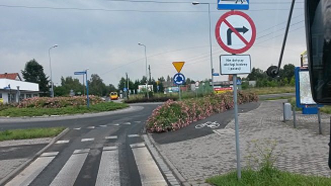

wiem, że temat o SoRO został zablokowany, ale wróciłbym do tematu, bo przed jednym z wrocławskich takich skrzyżowań pojawił się znak jak na załączniku (ten pierwszy).
moje pytanie brzmi: czego zabrania ten znak?

Zdjęcie jest słabej jakości i nie da się odczytać co na znaku.
Mniemam, że na rondzie skręcać w prawo mogą tylko pojazdy określone na tabliczce pod znakiem.

Informuje, że pierwszy zjazd z ronda ma postawiony zakaz wjazdu (co widać na zdjęciu).
Sytuacja jest normalna i zgodna z prawem - są przecież ronda, na których jeden z wlotów jest np. drogą jednokierunkową.
Równie dobrze, na jeden z wlotów nie mogą wjeżdżać określone typy pojazdów...
Podobna sytuacja: https://goo.gl/maps/E9x6nVJcu6k

Nie bardzo rozumiem, gdzie tu wątpliwość. :hmm: Przecież nawet w oddali widać znak B-1 na pierwszym wylocie.

PraktykRuchu napisał(a):Nie bardzo rozumiem, gdzie tu wątpliwość.
Wątpliwość mogła się pojawić gdyby uznać DDR za jezdnię, a PdR za skrzyżowanie. Wówczas ten znak oznaczałby zakaz skręcania w prawo na ścieżkę rowerową.

Z tą jezdnią to całkiem słuszna uwaga! Ale nie uznałbym w tym wypadku PdR za skrzyżowanie.

A w jakim ? Podobno jadąc po DDR jedzie się po jezdni. Po drugie..dwa przykłady, które pokazują,że z "ronda zawsze w prawo" jest urojeniem prostowaczy.

Nie w tym, tylko w każdym przypadku PdR nie jest odrębnym skrzyżowaniem. Może być co najwyżej w obrębie skrzyżowania co tutaj jest sprawą dyskusyjną.

No tutaj jest niemal ewidentnie w obrębie skrzyżowania. Co więcej. Myślę, że rowerzyści też nie powinni wjeżdżać tamtą drogę, która jest oznaczona znakiem B-1. ;-)

Też byłbym tego zdania. Gdyby DDR była jezdnią to wówczas oznaczałoby że zakaz obowiązuje tylko do skrętu w DDR. Ale że DDR jezdnią
nie jest to wszystko jest OK.

E, nie. Wtedy A-7 tym bardziej byłby "w obrębie skrzyżowania".
