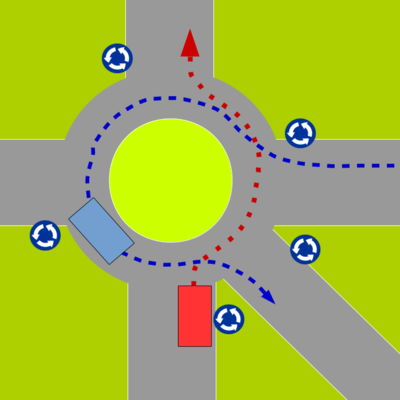

Kto ma pierwszeństwo na rondzie bez A-7?
Postprzez gumik » wtorek 01 sierpnia 2017, 09:25
Już dawno chciałem wrzucić ten przypadek, ale potem zamknęli temat o rondach...
Pytanie jest proste. Czy pierwszeństwo ma czerwony, czy niebieski?
Czy ustępuje pierwszeństwa niebieski, ponieważ czerwony jest po jego prawej stronie?
Czy ustępuje pierwszeństwa czerwony, ponieważ niebieski nadjechał z prawej strony skrzyżowania?
Nie chcę, żeby wątek się niepotrzebnie rozrósł. Interesuje mnie jaki jest podział głosów wśród forumowiczów. Także jeśli z kimś się nie zgadzasz, to napisz swoje zdanie i na tym zakończ. Nie chcemy chyba powtórki z mega-giga-wątku-o-rondach-i-o-innych-rzeczach-też? ;-)

Re: Kto ma pierwszeństwo na rondzie bez A-7?
Postprzez STARYSZOFER » wtorek 01 sierpnia 2017, 21:56
Pierwszeństwa nie ustala się przed skrzyżowaniem, tylko zawsze w konkretnym miejscu przecinania kierunków ruchu. W tym przypadku niebieski musi ustąpić pierwszeństwa czerwonemu jako pojazdowi nadjeżdżającemu z prawej strony.
Postprzez oskbelfer » środa 02 sierpnia 2017, 10:08
gumik napisał(a):Już dawno chciałem wrzucić ten przypadek, ale potem zamknęli temat o rondach...
A jakie to jest skrzyżowanie? Posiada znaki określające pierwszeństwo czy też jest to skrzyżowanie równorzędne?
W jaki sposób zachowujemy się na skrzyżowaniu ze znakiem A7, a jak na skrzyżowaniu np. "wewnątrz" strefy zamieszkania?
Takie zagadnienia jak z obrazka, to w szkole podstawowej na wychowaniu komunikacyjnym, poznają dzieci przygotowujące się do egzaminu na kartę rowerową...., bądźmy poważni :lol:

Postprzez Henq » środa 02 sierpnia 2017, 18:55
czerwony - ponieważ niebieski skręcając w lewo na skrzyżowaniu ustępuje pierwszeństwa w tym przypadku pojazdowi jadącemu na wprost :spoko:
STARYSZOFER napisał(a):Pierwszeństwa nie ustala się przed skrzyżowaniem...
:wow: a słowa z PoRD "...zbliżając się do skrzyżowania..." to co? pusty zapis?
Postprzez gumik » środa 02 sierpnia 2017, 23:36
Henq napisał(a):czerwony - ponieważ niebieski skręcając w lewo na skrzyżowaniu ustępuje pierwszeństwa w tym przypadku pojazdowi jadącemu na wprost :spoko:
Zgadzam się, że czerwony, ale nie rozumiem wyjaśnienia. W przepisach jest owszem, że skręcając w lewo ustępuje się pierwszeństwa pojazdom jadącym na wprost, ale z kierunku przeciwnego. Tutaj czerwony nie jedzie z kierunku przeciwnego, więc z pewnością ten przepis nie może mieć zastosowania.
