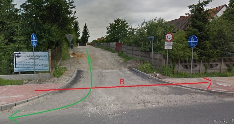

Sytuacja przedstawiona na załączonym obrazku poniżej. Pytanie, kto ma pierwszeństwo. Pojazd A wyjeżdżający z drogi podporządkowanej, czy rowerzysta B przejeżdżający przez tą drogę.
Należy zauważyć, że:
- nie ma przejazdu rowerowego/przejścia dla pieszych
- nie ma znaków koniec DDR
Wydaje mi się, że mamy tu do czynienia z brakami w oznakowaniu a rowerzysta w przypadku braku przejazdu dla rowerów powinien ustąpić pierwszeństwa pojazdowi A.

Na odwrocie C-13/C-16 powinien być znak końca DDR żeby oznakowanie było prawidlowe.

Nie musi być przekreślonego znaku, samo skrzyżowanie teraz odwołuje drogę dla rowerów.
Nie zmienia to jednak faktu, że A-7 dotyczy CAŁEJ drogi a nie poszczególnych jej części. Rowerzysta zbliża się więc do skrzyżowania drogą z pierwszeństwem (DdR jest jej częścią).

Zbliżać się może, ale skoro nie ma przejazdu dla rowerów, to przez jezdnię drogi poprzecznej ma rower przeprowadzić, jak każdy grzeczny pieszy. Jadący spod A7 nie ma znaku "przejazd dla rowerów", a jasnowidzem nie jest.

Rowerzysta nie wie, że on tego znaku nie ma. Jasnowidzem nie jest. Zresztą, to nawet nie jest skrzyżowanie, tylko droga gruntowa, więc to kierujący włącza się do ruchu...

Jak to nie wie? Niekumaty jakiś, czy co? Niie ogarnia, że jak nie ma PdR, to i nie ma znaków ostrzegających, że jest PdR?
BTW - gdzie włączający się do ruchu ma linię zatrzymania - przed JEZNIĄ drogi poprzecznej, czy przed CHODNIKIEM drogi poprzecznej?

Nie musi przeprowadzać bo nie ma PdP. Ma tylko obowiązek ustąpić pierwszeńśtwa jadącym jezdnią bo będzie włączającym się do ruchu. Jak przeprowadzi to będzie dodatkowo miał pierwszeństwo przed skręcającymi.

Chwila, chwila, chwila. Nie ma znaku kończącego drogę dla rowerów, więc jest zachowana jej ciągłość (różnica w nawierzchni ma tutaj jakiekolwiek znaczenie?). Kierowca wyjeżdżający z gruntówki włącza się do ruchu - ustępuje pierwszeństwa wszystkim. Czy się mylę?

Czy na załączonym zdjęciu mamy skrzyżowanie?

Sytuacja prosta jak konstrukcja autosana H9-21. Kierowca wyjeżdża z gruntówki, to ustępuje wszystkim, bo włącza się do ruchu. Przejazd rowerowy jest tu zbędny.
