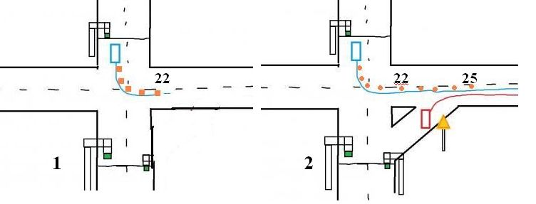

Najłatwiej przedstawić to na rysunku z kierunkowskazami
Na pierwszym rysunku mamy lewoskręt i mamy działanie migacza na tym lewoskręcie - wszystko zgodne z art. 22 Ustawy: zamiar - migacz - skręt - koniec manewru - wyłączenie migacza - jedziemy na wprost.
Na drugim rysunku jest to samo skrzyżowanie plus dodatkowy prawoskręt. I nagle znajdują się "myszczowie", którzy twierdzą, że ten kierowca dalej jest "skręcającym w lewo" i będzie tak skręcał i skręcał, dopóki nie zjedzie ze skrzyżowania - bo tak wyczytali w art. 25. W efekcie mamy sytuację, że według art. 22 kierowca jedzie już drogą poprzeczną (na wprost), a według art. 25 (a raczej jego "eksperckiej" interpretacji) cały czas jest skręcającym w lewo (czyli powinien jechać z lewym migaczem). I w ten sposób wjeżdżający z "rękawka" jest dla co niektórych "nadjeżdżającym z naprzeciwka i skręcającym w prawo", podczas gdy dla kierowcy, skręcającego "jak art 22 przykazał" - jest to pojazd, nadjeżdżający z prawej strony.
Dopóki takie kwiatuszki sadzą "myszczowie foruma" , to jeszcze pół biedy; ot, udało się im ślizgnąć przez egzaminy. Ale gdy ten sam kretynizm o "całym skrzyżowaniu" powtarza autor programów edukacyjnych, to już przestaje być śmiesznie. Zwłaszcza, jeśli na tym samym filmiku walnął dodatkowego babola, że "przy czynnej sygnalizacji świetlnej znaki pierwszeństwa nie obowiązują". Nie obowiązują znaki, umieszczone przy sygnalizatorach; wszystkie "wewnętrzne" jak najbardziej obowiązują. Dlatego tak istotne jest, czy znak stoi przed skrzyżowaniem, czy w obrębie skrzyżowania.
