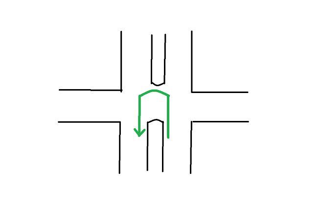

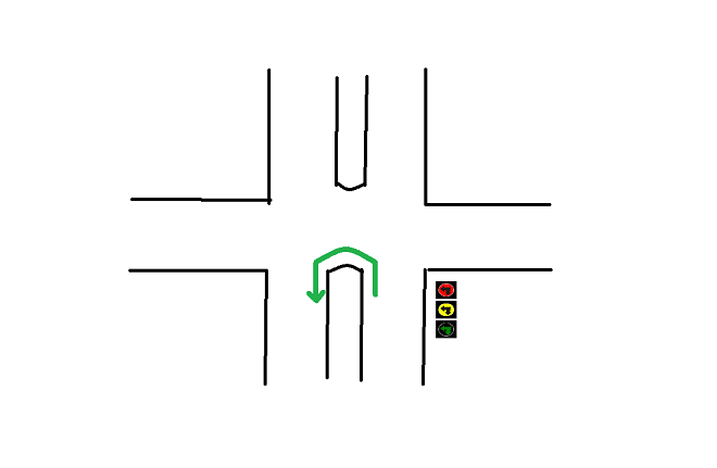

Datyth napisał(a):...Mam jeszcze jedno pytanie: czy istnieje jakaś zasada kiedy zawracać kolizyjnie a kiedy bezkolizyjnie?...
jeżeli masz skrzyżowanie bez sygnalizacji świetlnej zawracasz na "długo", bo jedziesz po miejscu, które jest częścią jezdni poprzecznej, a obowiązuje Cię ruch prawostronny.
jeżeli masz sygnalizator kierunkowy to na "krótko".

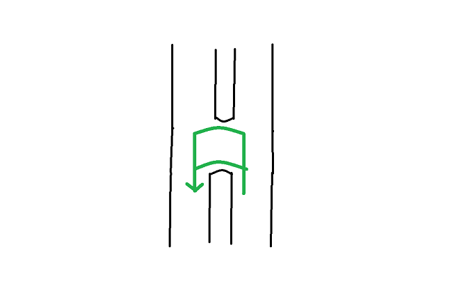

jeżeli zawracasz na miejscu przeznaczonym do zawracania nie będącym skrzyżowaniem, masz dowolność może i na krótko i na długo, jednak nie wolno Ci pojechać środkiem, bo w taki przypadku zablokujesz to miejsce nadjeżdżającym z przeciwka chcącym również zawrócić, jeżeli tacy się znajdą.

Postprzez RossoneriDevil » piątek 08 września 2017, 15:53
W ostatnim rysunku, przy zawracaniu na długo, po wykonaniu manewru powinien zjechać do prawej, a nie do lewej....

Postprzez szerszon » piątek 08 września 2017, 23:11
RossoneriDevil napisał(a):W ostatnim rysunku, przy zawracaniu na długo, po wykonaniu manewru powinien zjechać do prawej, a nie do lewej....
Jakiś nakaz ? Nie zauważyłem.

Cyryl napisał(a):jeżeli masz skrzyżowanie bez sygnalizacji świetlnej zawracasz na "długo", bo jedziesz po miejscu, które jest częścią jezdni poprzecznej, a obowiązuje Cię ruch prawostronny.
jakaś podstawa prawna do tego jest? bo dziwnym zbiegiem okoliczności na tym skrzyżowaniu wszystkie "L" i egzaminacyjne zawracają na krótko :spoko:

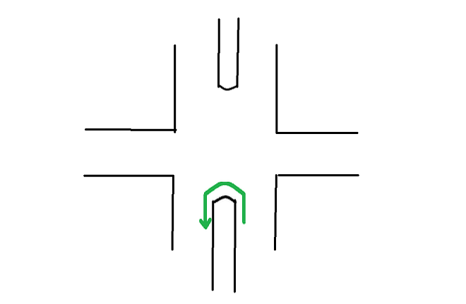

Cyryl, wrzuć jeszcze zawracanie na skróconych wysepkach

Postprzez Henq » sobota 09 września 2017, 22:46
sankila napisał(a):Cyryl, wrzuć jeszcze zawracanie na skróconych wysepkach
Tak, tak :spoko: Na takich co są dwa pasy po zawróceniu, ale linia ciągła nie pozwala na ich przekraczanie :spoko: :lol: :lol: :lol:
A niestety samochód zachodzi przy skręcie :spoko: Kobieto ty udowodniłaś i to nie raz, że nie wiesz co to jest skrzyżowanie a domagasz się instrukcji jak przez takowe przejechać :eek2: no coś nie bardzo :spoko:

Postprzez RossoneriDevil » poniedziałek 11 września 2017, 18:00
Jak są dwa samochody obok siebie to chyba oczywiste,że jeśli stoisz obok kogoś w tej sytuacji to znaczy, że każdy z was zajmuje pas ruchu, nawet jeżeli nie jest wydzielony, po wykonaniu manewru chyba każdy powinien zająć również swój pas.
Jeżeli nie ma nikogo to może sobie zająć lewy, ale kto tak zawraca?

Postprzez Henq » poniedziałek 11 września 2017, 18:05
RossoneriDevil napisał(a):Jeżeli nie ma nikogo to może sobie zająć lewy, ale kto tak jeździ?
np osoba która za 20m będzie na kolejnej przełączce czy skrzyżowaniu skręcać w lewo :thumb2:
Re: Zawracanie
Postprzez RossoneriDevil » poniedziałek 11 września 2017, 18:15
No to od razu powinno się ustawić przy lewej krawędzi bo inaczej musi ustąpić, tym co tak właśnie jadą.
Po co tak robić?
