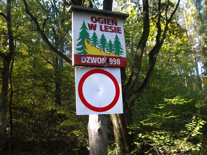

Postprzez mp0011 » środa 03 stycznia 2018, 21:26
Czy za taki znak wolno wjechać rowerem?
Dopisek pod znakiem:
"Droga leśna, wjazd samochodem jest złamaniem prawa"

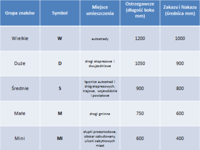

1. wielkość - minimalna wielkość znaków zakazu to 400mm,

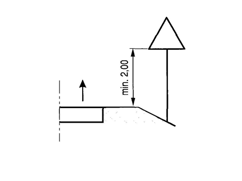

2. wysokość umieszczenia minimum 2m nad podłożem,

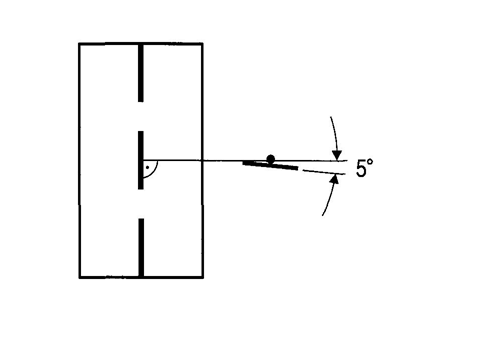

3. odchylenie poziome tarczy znaku w kierunku drogi na odcinku prostym – 5 stopni,

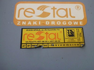

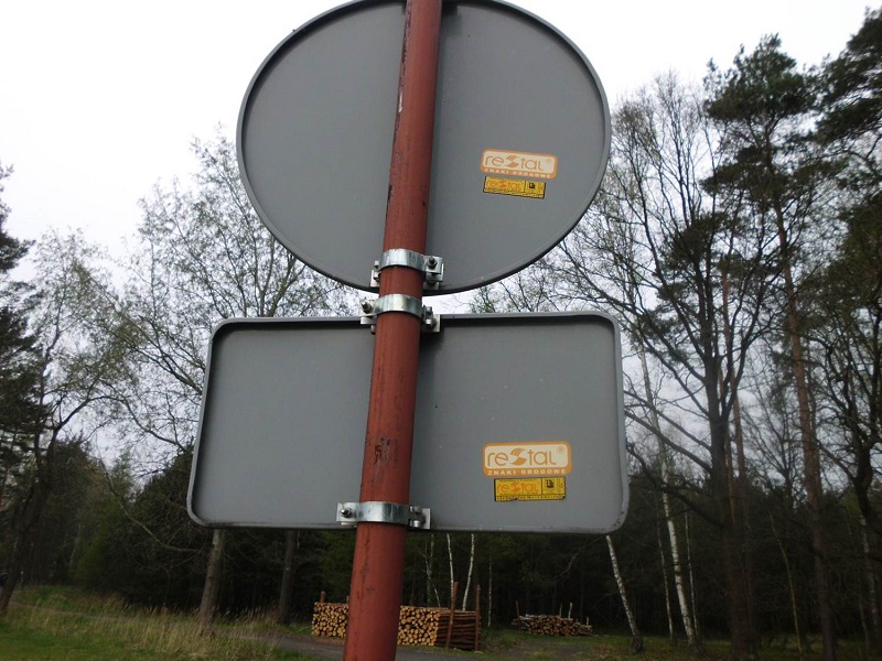

jeżeli dodamy do tego wymagania co do kolorów, odblaskowości oraz to, że znak musi być zatwierdzony cechą, to w zasadzie 90% znaków ustawionych przy drogach można zanegować.
cecha z nazwą producenta, deklaracją zgodności i datą produkcji
umieszczenie cechy na znaku

wielkości znaków

ponieważ można dodawać tylko 3 załączniki - nowy post z rozporządzenia w sprawie znaków i sygnałów na drodze.
jednak jeżeli ja jestem właścicielem lub zarządzającym terenu i umieszczę tablicę "zakaz wjazdu" pisaną, nie znak drogowy, to musi być ona przestrzegana, więc można ukarać za wjazd na teren, ale nie za niezastosowanie się do znaku.
ja w swoich spacerach rowerowych trafiłem na coś takiego:

wysokość umieszczenia znaku

Postprzez LeszkoII » czwartek 04 stycznia 2018, 17:43
To nie jest znak drogowy tylko atrapa, z którymi często spotykamy się na bramach wjazdowych (emblemat znaku B-35 z napisem nie zastawiać).
Cyryl napisał(a):cecha z nazwą producenta, deklaracją zgodności i datą produkcji
Ciekaw jestem czy jakaś norma ze zbioru PN obejmuje produkt jakim jest znak drogowy.
szerszon napisał(a):Tabliczka robiona chyba przez Pana Ministra Szyszkę.
Tudzież "córkę leśniczego".
Re: B-1 z dopiskiem. Czy dotyczy rowerzystów?
Postprzez Cyryl » czwartek 04 stycznia 2018, 22:05
LeszkoII napisał(a):...Ciekaw jestem czy jakaś norma ze zbioru PN obejmuje produkt jakim jest znak drogowy...
PN-EN 12899-1:2010
