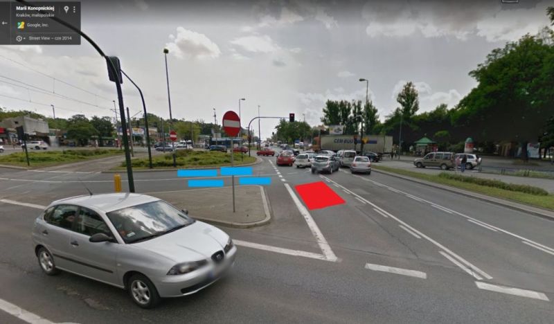

Jeśli możecie, pomóżcie niedoświadczonemu kierowcy wyjaśnić wątpliwości. Kraków - skrzyżowanie Mateczny (NIE rondo). Jadąc pasem od strony Kalwaryjskiej z zamiarem skrętu w lewo (Kamieńskiego), zatrzymałem się przy wysepce (zaznaczyłem miejsce czerwonym prostokątem), bo zapaliło się czerwone światło jak na obrazku, a będąc kulturalnym kierowcą, chciałem zostawić możliwość wjazdu pojazdom z lewej (niebieskie) by mogły sobie np. pojechać na Zakopane. Skrzyżowanie się "zapchało", tak że nie wszystkie pojazdy niebieskie z lewej ustawiły się prosto przed światłami (zostało ich kilka tak jak na zdjęciu po lewej). Zaświeciło się zielone dla mojego kierunku, więc ruszam, tymczasem z lewej zaczynają się masowo wpychać tuż przed maskę. Według mnie w takiej sytuacji absolutnie nie mają pierwszeństwa, ale może się mylę?

To skrzyżowanie jest niefortunnie oznakowane, przez co powstają na nim osobliwości. Dlaczego? W miejscu przed torowiskiem (patrz: ujęcie z mojego linka) stoi sygnalizator wewnętrzny. Wjazd za linie P-14 (wskazujące miejsce zatrzymania przed sygnalizatorem) jest możliwy warunkowo. Nie można wjechać za tą linię, jeżeli nie ma miejsca na kontynuowanie jazdy w fazie sygnału zielonego - czyli w sytuacji, gdy na jezdni drogi poprzecznej (tej za wysepką trójkątną) stoją jakieś pojazdy. One tam wjechały, bo zatrzymało ich czerwone. Ale czy powinny tam się znaleźć? Odpowiedź: nie.
Przypadek najlepiej obrazuje ujecie: https://goo.gl/maps/YEhud9wFFNy
Poszukajmy winnego zamieszania. Jest nim krakowski ZIKiT, ale po części też kierowcy, którzy wjeżdżają na skrzyżowanie bez możliwości jego opuszczenia. W tym miejscu powinno być znaczne przesunięcie w fazie między sygnałami nadawanymi przez sygnalizatory wewnętrzne. Inaczej mówiąc, sygnał zielony na wlocie ul. Kalwaryjskiej powinien zmieniać się na czerwony wcześniej (a nawet dużo wcześniej) niż na kolejnym sygnalizatorze. Wówczas nie dochodziłoby do zakorkowania tego miejsca (przy założeniu, że kierujący stosują się do sygnałów drogowych). Opóźnienie to pozwoliłoby opuścić skrzyżowanie tym, którzy już na nie wjechali (za wysepkę) i chcą je opuścić.
Trudno jednoznacznie wskazać winnego w przypadku kolizji.

Wydawało by się, że przepisy potrafią wyjaśnić taki przypadek - skoro ma miejsce, to chyba powinny? Rzeczywiście do takiej sytuacji nie powinno dojść, ale w zakorkowanym Krakowie dochodzi i to praktycznie non stop - przy każdej zmianie świateł... Skoro więc taka sytuacja już wystąpiła, obu kierowców stoi za sygnalizatorami, czyli "zjeżdża" ze skrzyżowania i obaj nie wiedzą na dobrą sprawę, jakie światło świeci się "za nimi", to czy z przepisów ogólnych nie wynika wskazana kolejność opuszczenia skrzyżowania? Wydawało mi się, że w takiej sytuacji skręcający bądź co bądź "niebieski" pojazd powinien ustąpić jadącemu prosto czerwonemu...

Tiktaktok napisał(a):Wydawało mi się, że w takiej sytuacji skręcający bądź co bądź "niebieski" pojazd powinien ustąpić jadącemu prosto czerwonemu...
Sądzę, że dokładnie tak powinno to wyglądać.
LeszkoII napisał(a): Jest nim krakowski ZIKiT, ale po części też kierowcy, którzy wjeżdżają na skrzyżowanie bez możliwości jego opuszczenia. W tym miejscu powinno być znaczne przesunięcie w fazie między sygnałami nadawanymi przez sygnalizatory wewnętrzne.
Tam spokojnie można jechać bez żadnych problemów, ale trzeba trochę "pomyślunku". Wiem, bo znam skrzyżowanie. Żadna zmiana organizacji chyba nie zmieni faktu, że większość kierowców w Polsce jedzie "na pałę", byle dalej, nie zważając, czy zatrzymają się na skrzyżowaniu, czy nie. Wystarczy zastosować się tam do prostych przepisów i nie ma żadnych problemów.
