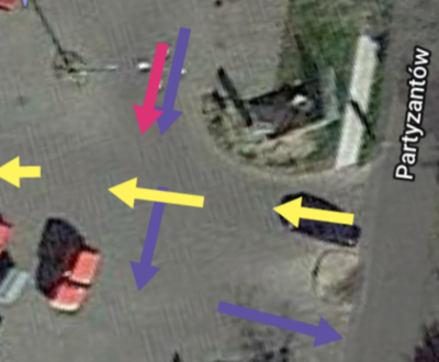

wyjeżdżam z parkingu, spod supermarketu, jestem z prawej strony dla osób wjeżdżających na parking. Kierowca busa wjeżdża na parking z ulicy, nawet nie zerkając w prawą stronę, osobówka jadąca za nim robi to samo, jadą na wprost. Zaliczam hamowanie, może nie gwałtowne, ale gdybym odwróciła wzrok, czy inną dziwną rzecz bym zrobiła, to pewnie byłoby "bęc". Dodam tylko, że jechałam z małym dzieckiem i w tym momencie chodzi o jego bezpieczeństwo, dlatego proszę o informację czy zachowanie kierowców, opisane wyżej, było prawidłowe? Dopuszczam myśl, że byli na parkingu, ale tuż po zjeździe z ulicy, więc czy można stwierdzić, że mieli pierwszeństwo? Osobiście wydaje mi się, że nie, ale... no tak, różnie bywa. :roll:

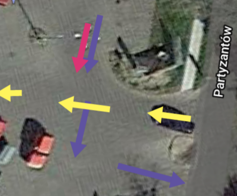

Parking, o ktorym mowa, znajduje się w Brzegu (woj. opolskie), wjazd jest od ul. Partyzantów. Oczywiście rozumiem, że włączając się do ruchu, z parkingu i innych tego typu miejsc, przepuszczam wszystkich, znajdujących się na ulicy. Tylko tutaj owi kierowcy już byli na wjeździe, już za chodnikiem, za wysepką oddzielającą pasy ruchu itd, więc ja to widzę, jakby byli już na parkingu? Stąd te moje zastanowienie, czy to byłoby wymuszenie z mojej czy ich strony?
Oznakowania pionowego ani poziomego tam nie ma.
Załączam obrazek. Na niebiesko moja teoretyczna droga, na żółto bus i osobówka, na różowo miejsce zatrzymania. :)

Link do Google Maps: 50.8631754 17 4602127. W sytuacji, jak na Google Maps, beżowy ustępuje czerwonemu, gdyż beżowy włącza się do ruchu (wyjazd z terenu sklepu), natomiast czerwony już w ruchu się znajduje.
Natomiast w sytuacji opisanej w drugim poście Lissia23, obydwoje się znajdujecie już na terenie sklepu, więc o włączaniu się do ruchu jeszcze nie ma mowy (skrzyżowanie wewnętrzne na parkingu).
W takiej sytuacji obowiązuje zwykła zasada prawej ręki. Więc miałaś tam, słusznie, pierwszeństwo.
Niestety, w praktyce, na terenach parkingów sklepowych, bardzo często dochodzi do wymuszeń pierwszeństwa.
Z jakiegoś powodu wielu kierowców nagle zapomina, że to ten po prawej ma pierwszeństwo.
PS Brakuje tam najprawdopodobniej znaku D–46 "Droga wewnętrzna" lub D–52 "Strefa ruchu", jednak nic one w tej sytuacji nie zmieniają.
