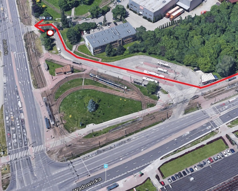

Nieco podobna sytuacja. Jadę ścieżką rowerową wzdłuż ul. Wadowickiej w Krakowie, w kierunku południowym. Chcę dojechać do ulicy Brożka. Czy mogę przejechać przez pętlę dla autobusów? Nie ma tam żadnego zakazu, nic. Zakaz ruchu jest tylko przy wjeździe od drugiej strony. Wybrakowane oznakowanie?

W sumie, to wjeżdżasz w tę pętlę pod prąd.

mp0011 napisał(a):W sumie, to wjeżdżasz w tę pętlę pod prąd.
W praktyce tak, ale...
Nie ma znaku "droga jednokierunkowa" od strony Brożka, ani "zakaz wjazdu" od strony Wadowickiej. Chociaż to drugie muszę zweryfikować, bo nie wiem, czy nie zmieniło się coś od czasu zrobienia zdjęć przez gugla.
Czy gdyby był znak "zakaz wjazdu" od strony Wadowickiej dla samochodów jadących jezdnią, to czy nie powinno być też takiej informacji dla rowerzystów jadących ścieżką rowerową?
