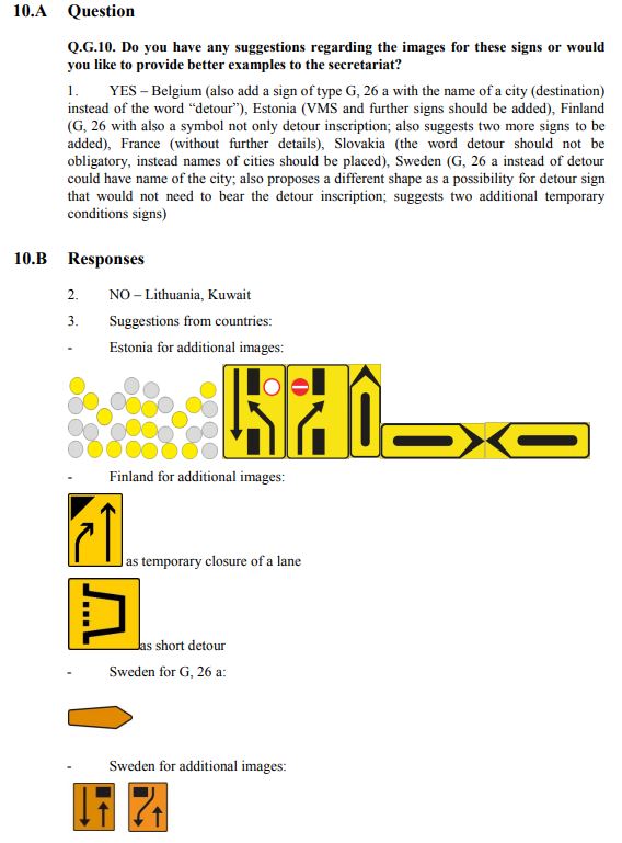

Postprzez gumik » poniedziałek 11 czerwca 2018, 17:09
Zgadzam się całkowicie z mp001. Wniosek, że tamte przepisy opisują również taśmę samoprzylepną jest co najmniej mocno naciągany. Cały ten "Annex 1" opisuje znaki pionowe.
Poza tym cały ten punkt 4. ma być usunięty i zastąpiony punktem 12. w części "V. Place identification signs" wraz z przykładami takich znaków.
The Group agreed to propose inserting signs indicating temporary conditions due to road works or detours as follows:
12. Signs indicating temporary conditions due to road works or detours
Signs such as those given below are examples of signs used to indicate temporary conditions such as road works or detours.
Signs G, 25 a, G, 25 b, G, 25 c, G, 25, d are examples of signs showing diagrams for detours.
G, 26 a, G, 26 b and G, 26 c are example of signs showing directions for detours. These signs shall differ conspicuously from the direction signs G, 5. G, 27 a and G, 27 b are examples of signs showing direction lanes.
G, 28 is an example showing temporary closure of a lane. The signs shall have a yellow or orange ground with black symbols and/or inscriptions. If rims at the outer edge are used, they shall be black.
The signs may bear the symbols used on other signs or contain other signs informing road users of the characteristics of the route or traffic conditions.
Przykłady znaków podane przez przedstawicieli różnych państw:
No nikt nie podał tutaj taśmy samoprzylepnej jako przykład znaku.
Źródło: Economic Commission for Europe, Inland Transport Committee, Global Forum for Road Traffic Safety, Group of Experts on Road Signs and Signals, Fourteenth session
