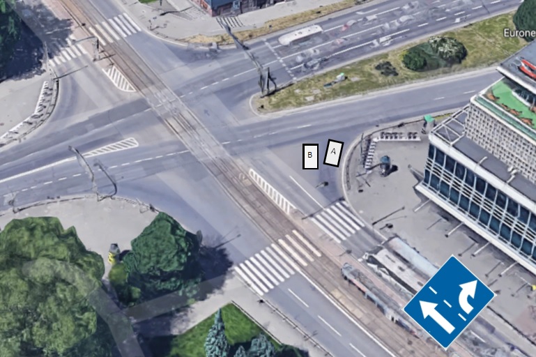

Jest taka sytuacja:
Samochód A przejechał na warunkowej strzałce do skrętu w prawo (sygnalizator S-2). Zatrzymał się przed jezdnią, aby ustąpić pierwszeństwa. Kilka sekund później samochód B ustawił się po lewej stronie samochodu A, również z zamiarem skrętu w prawo. Czy samochód B może jechać w ten sposób?

Nie może, bo na tym skrzyżowanie nie jest możliwa jazda w tylko w jednym kierunku. Coć pewnie pan Dworak by uznał, że tam są 3 niewyznaczone pasy ruchu i trzeba szanować deficytowe miejsca :P

Tam są cztery pasy ruchu.
Z prawego (na zdjęciu: zielony) możesz skręcić tylko w prawo (znak F–10).
Z lewego (na zdjęciu: żółty) można jechać tylko prosto (znak F–10).
Z pozostałych pasów (na zdjęciu: dwa czerwone) możesz jechać, gdzie chcesz, oczywiście stosując się do przepisów.
Zwróćmy tutaj szczególną uwagę na art. 22 ust. 2 ustawy PoRD: wymaga on zbliżenia się do krawędzi/środka jezdni, nie zaś jazdy tylko i wyłącznie ze skrajnego pasa.
Kierujący pojazdem B istotnie zbliżył się do prawej krawędzi, a więc zaspokoił wymagania ww. przepisu.
Znak F–10 z kolei obowiązuje kierujących ruchu na tych pasach do jazdy zgodnie z kierunkiem wskazanym przez znak, jednak nie oznacza on, że jazda we wskazanych kierunkach jest możliwa jedynie ze wskazanych pasów ruchu. Zwłaszcza, znak F–10 nie dotyczy niewyznaczonych pasów ruchu na wlocie skrzyżowania, powstałych już za znakiem F–10.
Podsumowując, kierujący pojazdem B ma prawo skręcić gdzie chce, a nawet i zawrócić.
Pamiętajmy jednak, że skręcając w prawo, ma obowiązek ustąpić pierwszeństwa pojazdowi A, gdyż wjeżdżając na ten sam pas ruchu; to A, jako, że wjeżdża na niego z prawej strony, ma pierwszeństwo.

Nawet zakładając, że są tam cztery pasy, to do trzech z nich trzeba wjechać (z powodu linii ciągłej) z pasa do skrętu w prawo.
A nie wolno nim jechać celem skręcenia w lewo lub zawrócenia.
Już nawet pomijam oczywisty (bo nawet bez zaznaczania go na ilustracji, można wydedukować jego obecność ze strzałek) zakaz skrętu w lewo...

No właśnie. Zgadzam się z tym całkowicie. Choć często ustawia się tam drugi pojazd (jak na rysunku pojazd "B"). Jak "A" chce wjechać na lewy pas, żeby potem zaraz zawrócić, no to się robi kolizyjnie.

Zakazu skrętu w lewo na zdjęciu nie widziałem; jeśli takowy jest, to wówczas skręcać w lewo ani zawracać nie wolno.
mp0011 napisał(a):Nawet zakładając, że są tam cztery pasy, to do trzech z nich trzeba wjechać (z powodu linii ciągłej) z pasa do skrętu w prawo.
Znak F–10 obowiązuje na skrzyżowaniu. Wyznacza dozwolone kierunki ruchu z poszczególnych pasów ruchu na skrzyżowaniu:
Dz.U. 2002 nr 170 poz. 1393 z późn. zm. §72 ust. 1 napisał(a):Umieszczony obok jezdni znak F–10 "kierunki na pasach ruchu" wskazuje dozwolone, zgodnie ze strzałkami umieszczonymi na znaku, kierunki jazdy z poszczególnych pasów ruchu.
Dz.U. 2003 nr 220 poz. 2181 z późn. zm. 7.2.10 napisał(a):Znak F–10 "kierunki na pasach ruchu" stosuje się w celu wskazania na wlocie skrzyżowania obowiązujących kierunków jazdy przez skrzyżowanie z określonych pasów ruchu. (…)
Przekroczywszy znak F–10 w tym miejscu: 53.0147001 18.587114 (zgodnie z tym, co jest na Google Maps), nie można byłoby skręcić w prawo, bo znak F–10 wymagałby od nas jazdy prosto, prawda?
Teza — że wjechawszy na pas, który prowadzi wg tabliczki F–10 w danym kierunku; nie można już jechać w innym kierunku, choć byśmy ten pas ruchu zmienili na inny — nie tylko nie ma poparcia w przepisach, ale jest także irracjonalna. Wszak skręt w prawo na tym skrzyżowaniu byłby niemożliwy mimo istnienia pasa ruchu do prawoskrętu.
