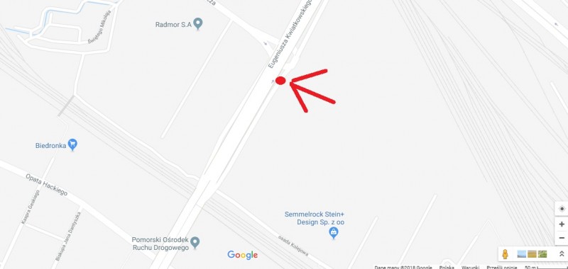

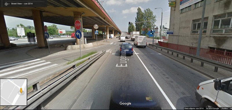

Chciałbym prosić o rozważenie pewnego skrzyżowania. Jest to węzeł łączący ul. Hutniczą i Estakadę Kwiatkowskiego w Gdyni, gdzie znajduje się również wylot ul. osada Kolejowa.
W załącznikach przedstawiam (od dołu): lokalizację miejsca na mapie gdyby ktoś chciał obejrzeć sobie w streetview. Mocny zoom jest niezbędny by dokładnie odnaleźć miejsce, w którym znajduje się kamera robiąca ujęcie do drugiego załącznika. W ostatnim przedstawiam uproszczony szkic sytuacyjny.

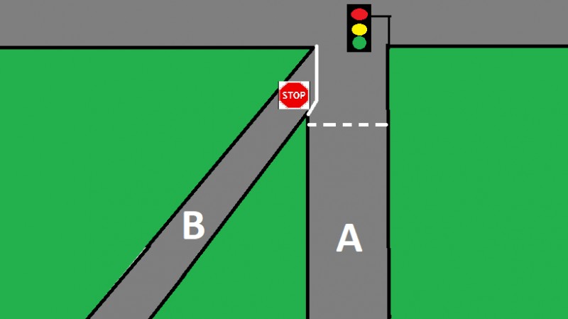

Pytanie mam takie: jak powinien zachować się kierujący znajdujący się na drodze B podczas gdy jest czerwone światło (ale dotyczy ono zasadniczo drogi A) a dodatkowo na drodze A znajdują się pojazdy oczekujące jednak za linią przerywaną czyli dalej w głąb drogi A? Czekać przed linią związaną ze znakiem "stop" (na streetview jej nie widać, obecnie jest odmalowana), czy powinien zająć miejsce przed pojazdami z drogi A? Fizycznie jest miejsce na zajęcie miejsca przed tymi pojazdami bez tarasowania przejścia dla pieszych. Z moich obserwacji wynika, że kierowcy częściej wybierają wariant wjazdu. Czy taki manewr jest w tym przypadku prawidłowy?
Dziękuję za odpowiedzi

Ja bym wjechał przed przejście i tam poczekał na sygnał zielony. Sygnał czerwony zabrania wjazdu na skrzyżowanie. Raczej nie ma znaczenia skąd jedziesz.

Zgodnie z Google Maps (54.5377917 18.4938586), na drodze "B" jest linia B–14 "linia warunkowego zatrzymania złożona z prostokątów", a więc to przed nią należy się zatrzymać na światłach.
Dz.U. 2002 nr 170 poz. 1393 z późn. zm. §99 ust. 1 napisał(a):Zatrzymanie pojazdu wynikające z nadawanego sygnału powinno nastąpić przed linią zatrzymania, a w razie jej braku — przed sygnalizatorem.
Innym słowy, obydwa opisane przez Ciebie warianty są nieprawidłowe.
_________________
Odnośnie znaku B​–20 "stop", to faktycznie brakuje tam linii P–12 "linia bezwzględnego zatrzymania — stop".
Jeśli została domalowana, to w przypadku niedziałającej sygnalizacji, trzeba się przed tą linią zatrzymać.
Jeśli nie została domalowana, to należy zatrzymać się przed znakiem B–20 "stop".
_________________
Jeśli z drogi "B" linia B–14 "linia warunkowego zatrzymania złożona z prostokątów" została usunięta, wówczas należy zatrzymać się przed jezdnią "A", nad którą został umieszczony sygnalizator S–1.

Tylko, że ten sygnal świetlny nijak się ma do tego wjazdu. On dotyczy dopiero przecięcia kierunków nieco dalej. Zauważ, że razem ze znakiem "STOP" jest tam też nakaz jazdy w lewo. Którego miejsca się to tyczy? Wjazdu na tą jednokierunkową dwupasmową jezdnię? Przejazdu przez skrzyżowanie sterowane sygnalizacją? No raczej nie.
Fakt, że jest tam ciasno i oznakowanie jest trochę mało precyzjne - np. D-1 + T-6a jest widoczny tylko dla tych nadjeżdżających z wiaduktu. Dla tych spod "STOP" nie ma takiej informacji.

Przerywana linia B-14 na drodze B nadal się znajduje. Przepraszam, że jej nie zawarłem, ale rzeczywiście interpretowałem ją jako dotyczącą tylko przejścia na drodze B. Być może dlatego że to przejście nie wydaje się nijak połączone ze skrzyżowaniem z sygnalizacją świetlną... Na drodze A jest przejście z sygnalizacją, a na przejściu przez drogę B sygnalizacji brak. To raczej nieczęsta sytuacja: na jednym skrzyżowaniu ruch samochodów sterowany jest sygnalizacją, a pieszych nie. :hmm: .
Żeby chyba tylko zagmatwać dodam, że między przejściem na drodze B, a linią "stop" spokojnie zmieści się nie największa osobówka nie sprawiając problemu pieszym ani pojazdom z drogi A.
