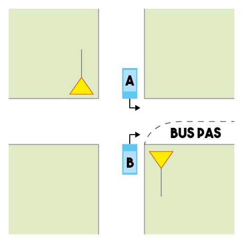

Witam,
sytuacja dotyczy krzyżówki w Poznaniu, Św. Wawrzyńca/Kościelna. Krzyżówkę rozrysowałem na grafice poniżej. Układ linii odzielającej bus pas wygląda tak samo w rzeczywistości. Pytanie standardowe, kto ma pierwszeństwo? Wg mnie kierowca B. Nie może wjechać na bus pas, tak więc musi wjechać na pas "dalszy od niego", obowiązuje zasada prawej ręki i kierowca A powinien ustąpić pierwszeństwa. Przynajmniej taka jest moja interpretacja, proszę o wyprowadzenie z błędu jeśli się mylę ;)
Pozdrawiam

"B" ma pierwszeństwo. Może zająć dowolny pas ogólny, choćby tam było ich pięć... Słowem, buspas nie ma znaczenia w tej sytuacji.

Ok, dzięki za potwierdzenie :) Musiałem się upewnić, gdyż 4 na 5 razy jak tamtędy jechałem (przy sytuacji jak na diagramie, ja jestem 'B'), pojazd z naprzeciwka próbował wymusić pierwszeństwo.

Pojazd "B" ma pierwszeństwo (oboje mają znaki "ustąp pierwszeństwa", A skręca w lewo, więc ustępuje pierwszeństwa pojazdowi jadącemu z naprzeciwka i skręcającemu w prawo).
Tak na marginesie:
Zwyczajowo przyjęło się, że w sytuacji, kiedy są dwa pasy, Ci skręcający w lewo zajmują lewy pas, a Ci w prawo - prawy. Wtedy wszyscy mogą jechać ładnie bezkolizyjnie nie czekając na nikogo. Oczywiście nie zmienia, to faktu, że Ci skręcający w prawo będą mieli pierwszeństwo i mogą w każdej chwili nie skorzystać z tego dobrego zwyczaju. W sytuacji przedstawionej na rysunki i tak ten zwyczaj nie zadziała, ponieważ do zajęcia jest możliwy tylko jeden pas.

Dz.U. 2017 poz. 1260 art. 25 ust. 1 napisał(a):Kierujący pojazdem, zbliżając się do skrzyżowania, jest obowiązany zachować szczególną ostrożność i ustąpić pierwszeństwa pojazdowi nadjeżdżającemu z prawej strony, a jeżeli skręca w lewo – także jadącemu z kierunku przeciwnego na wprost lub skręcającemu w prawo.
Pierwszeństwo ma zatem "B".
