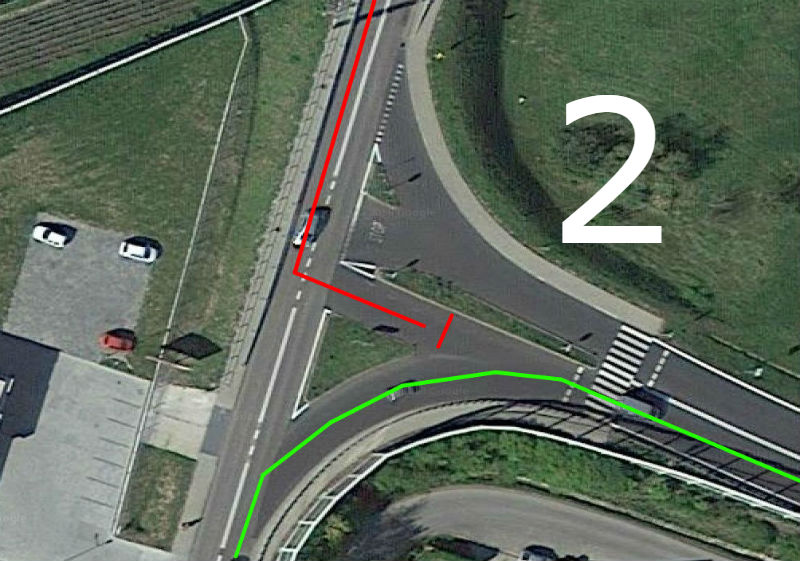

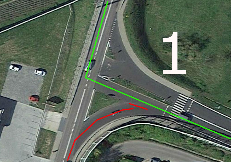

Witam,
Proszę mnie uświadomić która sytuacja 1 czy 2 z załączników jest prawidłowa. Nie jestem do końca pewien czy tutaj obowiązuje pierwszeństwo skręcającego w prawo nad nadjeżdżającym z naprzeciwka skręcającym w lewo.

Prawidłowa jest opcja nr 2 (z uwagi na jedno skrzyżowanie).

Tzw. zasada prawej ręki — skręcający w prawo ma pierwszeństwo przed skręcającym w lewo, w tę samą drogę.
Dz.U. 2017 poz. 1260 art. 25 ust. 1 napisał(a):Kierujący pojazdem, zbliżając się do skrzyżowania, jest obowiązany zachować szczególną ostrożność i ustąpić pierwszeństwa pojazdowi nadjeżdżającemu z prawej strony, a jeżeli skręca w lewo – także jadącemu z kierunku przeciwnego na wprost lub skręcającemu w prawo.
A zatem sytuacja pokazana na obrazku #2 jest poprawna.

Oczywiście sytuacja #2 (o ile tam nie ma jakiś dodatkowych znaków ustalających pierwszeństwo; zakładam, że oba pojazdy są na drodze z pierwszeństwem i skręcają w drogę podporządkowaną)
Jest tam jedno skrzyżowanie.
Gdyby ktoś na siłę próbował tam szukać ich więcej i jakimś cudem stwierdził, że jest tam osobne skrzyżowanie w miejscu gdzie się przecinają tory tych pojazdów, to nic to nie zmienia, bo wtedy "zasada prawej ręki". Ale jest tam jedno skrzyżowanie.

Opcja nr 2. Chyba że są znaki, ale wtedy wiadomo.
