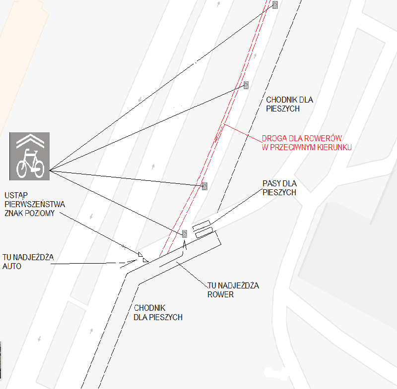

Czy jakaś mądra głowa może mi powiedzieć kto ma pierwszeństwo na tej drodze jak na załączonym obrazku, rower czy auto? Jest to zjazd z głównej drogi na stacje benzynową. Rowerzyści zjeżdżają z chodnika ale na drodze którą przemieszczają się auta jest ustąp pierwszeństwa w formie znaku poziomego na jezdni. Z jednej strony rowerzysta włącza się z chodnika a z drugiej strony mamy znak ustępowania. Do tego na jezdni namalowane są znaki poziome - droga rowerowa. Staram się przepuszczać rowerzystów (mimo że włączają się do ruchu, ponieważ sam jestem również rowerzystą), a patrząc z perspektywy rowerzysty to auto ma ustąp pierwszeństwa i jeszcze rowerzystę po prawej stronie, więc często widzę tam sytuacje niebezpieczne. Mnie się wydaje że auto ma jednak pierwszeństwo mimo znaku ustępowania. A co Wy o tym myślicie? Pozdrawiam

Odnoszę nieodparte wrażenie, że błędnie nazwałeś jezdnię ogólnodostępną drogą dla rowerów, a ten "chodnik dla pieszych" wcale nie jest chodnikiem.
Wstaw, proszę, aktualne zdjęcie tego miejsca, wraz z pełnym oznakowaniem opisywanych dróg dojazdowych (do poprzedniego skrzyżowania).

To skrzyżowanie znajduje się przy ulicy 29 Listopada w Krakowie przy stacji BP. Niestety GoogleMaps ma nieaktualne zdjęcia. Teraz skrzyżowanie jest przerobione dokładnie tak jak narysowałem i znajduje się tam trasa rowerowa otwarta ok. pół roku temu może dłużej.
