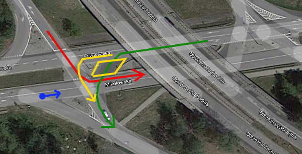

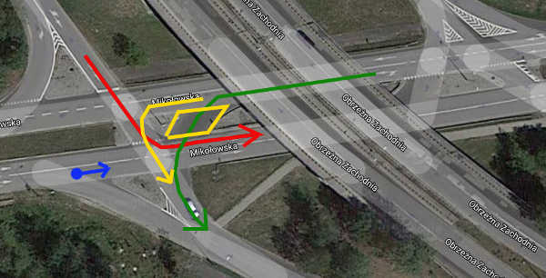

Postprzez szymonix » poniedziałek 28 października 2019, 16:19
https://youtu.be/o4b38dJcfbo
Na tym skrzyzowaniu jest wciąż problem..
Identyczna sytuacja jak problem opisany w pierwszym poście.
Czerwony - SKxxx jakis dureń wymuszacz
Zielony - ja.
Niebieski - nadjeżdża auto.
Żółty - alternatywa organizacji ruchu - przełączka do lewo skrętu do likwidacji, lewoskręt w/g żółtej strzałki pozbawiłby złudzeń kto ma pierwszeństwo.
Może jakieś pomysły jeszcze macie, bo mam zamiar ruszyć Zarząd Dróg aby to zmienić..
