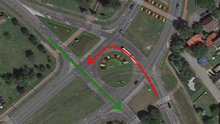

Cześć,
uważam, że zielony pojazd ma pierwszeństwo przed czerwonym, pomimo tego, że czerwony wjechał już na drogę z pierwszeństwem. Jaką długość ma ten odcinek od miejsca, z którego skręca czerwony do miejsca przecięcia się jego drogi z zielonym widać mniej więcej po wielkości samochodów na zdjęciu satelitarnym. Proszę o albo wyprowadzenie mnie z błędu, albo utwierdzenie w moim przekonaniu. W przypadku tego pierwszego uspokajam - nie egzekwuję tam swojego, jak się okazuje - urojonego, pierwszeństwa.
Pozdrawiam.
rysunek poglądowy

Re: Rozległe skrzyżowanie
Postprzez LeszkoII » czwartek 21 listopada 2019, 19:24
Owszem zielny ma pierwszeństwo, ale jak wielokrotnie pisałem, o winie wcale nie musi świadczyć pierwszeństwo, zwłaszcza to traktowane literalnie (formalnie). Nieformalne pierwszeństwo to po prostu pierwszeństwo związane z kolejnością przejazdu.
Pamiętajmy, że dyspozycja art. 25 ust. 1, podobnie zresztą jak wiele norm prawnych i to nie tylko dotyczących ruchu drogowego, jest regułą abstrakcyjną. Co to znaczy? Ano to, że przepis posiada jakieś "statyczne" brzmienie, ale norma z niego odkodowywana już niekoniecznie, bo jej wynik zależy od stosowania tej normy, co jak wiemy ma charakter dynamiczny, wynikający ze swoistej swobody organu stosującego prawo. Stosowanie prawa to już nie jest abstrakcja generalizująca, lecz konkretne podciągnięcie tekstu prawnego pod konkretną sytuację drogową tudzież konflikt między kierującym A a kierującym B. Taki schemat myślowy na pozór wydaje się nielogiczny, ale tak działa prawo. Ma to swoje zalety i wady. Można nawet pokusić się o stwierdzenie, że sądy powołują normę prawną, więc w pewnym uproszczonym sensie są normodawcami - oczywiście tylko w ujęciu indywidualno-konkretnym.
Pierwszy powinien przejechać jednak czerwony. Skrzyżowanie jest całkiem rozległe, co w okolicznościach "normalnego" ruchu powoduje, że skręcający w lewo nigdy nie mógłby skręcić w lewo. Po skręceniu w lewo, ale przed punktem kolizyjnym, pojazd czerwony mógłby np. zatrzymać się. Ok. Takie zatrzymanie byłoby niezrozumiałe dla tych, którzy jechali na wprost drogą z pierwszeństwem.
A jaki wniosek należy wyciągnąć? Zbyt duże przywiązanie do formalizmu szkodzi w równym, lub nawet większym, stopniu niż nieznajomość prawa.

Postprzez janusz1962 » czwartek 21 listopada 2019, 19:49
LeszkoII napisał(a):A jaki wniosek należy wyciągnąć? Zbyt duże przywiązanie do formalizmu szkodzi w równym, lub nawet większym, stopniu niż nieznajomość prawa.
Przed chwilą skończyłem czytać wątek obok, w którym kolega z forum zacytował uzasadnienie wyroku sądu powołującego się na zasady pierwszeństwa określone znakami przy działającej sygnalizacji świetlnej i nieskodyfikowane (ale ogólnie przyjęte) zasady ruchu drogowego. Dokładając do tego to co napisałeś dochodzę do wniosku, że na polskich drogach bardziej liczy się intuicja niż znajomość przepisów. Z rozczarowaniem przyjmuję do wiadomości. Dzięki za odpowiedź i pozdrawiam.
Postprzez gumik » czwartek 21 listopada 2019, 20:10
Z praktycznego punktu widzenia, zielony może nie być w stanie ocenić, który pojazd skąd nadjechał, czy drogą z pierwszeństwem, czy skręcał w lewo jak czerwony, jeśli natężenie ruchu jest spore. Na miejscu zielonego przepuszczalbym wszystkich jadących drogą główną, niezależnie skąd nadjechali. Na miejscu czerwonego uważałabym na wyjeżdżających jak zielony pojazd i w sprzyjających okolicznościach machnąłbym ręką, aby ich "wpuścić".

Postprzez yorki » czwartek 21 listopada 2019, 21:54
Nie odkryję Ameryki, jeżeli napiszę, że wątpliwości wynikają z błędnego tłumaczenia definicji skrzyżowania z Konwencji Wiedeńskiej, a konkretnie braku słowa "każde".
"Zielony" , jak zauważył gumik może nie zauważyć, skąd nadjechał "czerwony".
A możliwości jest kilka:
- Z lewej strony drogą oznaczoną D-1
- jw. ale z "pętelką" wokół wyspy
- od dołu drogą z A-7
- z prawej drogą z D-1 i zawraca objeżdżając wyspę.
Moje zdanie jest takie, że zielony ustępuje PP pojazdom jadącym drogą oznaczoną znakiem D-1 (wszystkim).
A swoją drogą takie skrzyżowanie powinno mieć sygnalizację świetlną.

Postprzez janusz1962 » czwartek 21 listopada 2019, 22:28
yorki napisał(a):Nie odkryję Ameryki, jeżeli napiszę, że wątpliwości wynikają z błędnego tłumaczenia definicji skrzyżowania z Konwencji Wiedeńskiej, a konkretnie braku słowa "każde".
Jeżeli traktować to skrzyżowanie jako 4 odrębne to czerwony po wjeździe na drogę z pierwszeństwem nie powinien przypadkiem minąć znaku D-1 jeszcze przed punktem kolizyjnym? Inaczej zgodnie z przepisami ogólnymi powinien ustąpić pierwszeństwa pojazdowi z jego prawej strony. No chyba, że ma założyć, że skoro przed chwilą miał znak A-7, to wjeżdżając na prostopadłą drogę wjeżdża na drogę z pierwszeństwem, co chyba jest dość odważnym założeniem ze względu na nadużywanie przez drogowców znaku A-7.
yorki napisał(a):"Zielony" , jak zauważył gumik może nie zauważyć, skąd nadjechał "czerwony".
Bez założenia, że zielony widzi czerwonego mijającego znak A-7 jak na obrazku moje pytanie byłoby bez sensu. A jakie znaczenie ma z której strony skrzyżowania czerwony nadjechał, skoro ostatecznie i tak ten znak mija?
yorki napisał(a):A swoją drogą takie skrzyżowanie powinno mieć sygnalizację świetlną
Zamiast sygnalizacji skrzyżowanie ma znaki ostrzegające o wypadkach.
