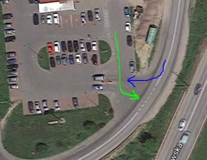

Ostatnio modne są tu pytania o dosyć podstawowe kwestie. No to proszę. Kto ma pierwszeństwo w sytuacji przedstawionej na poniższym obrazku?

Zielony. Chodzi o "czyste" pierwszeństwo, a nie kwestię wymijania się – zakładam tutaj, że niebieski chce pojechać na wprost tuż po skręceniu w prawo.
Re: Pierwszeństwo przy wjeździe na parking
Postprzez gumik » piątek 03 stycznia 2020, 19:11
Tak, niebieski chce jechać na wprost po wjeździe na parking.

myślę, że ta ilustracja jest trochę myląca.
według mnie powinna wyglądać tak i wtedy ta sytuacja byłaby bardziej czytelna.
bo to czy zielony będzie skręcał na drodze w lewo czy prawo nie ma znaczenia, jak również nie ma znaczenia skąd wcześniej nadjechał niebieski

O nie, nie, nie. Tak jak narysowałeś to zdecydowanie nie to o co pytam. Jak już to w ten sposób:

punk kolizyjny?

Nie ma znaczenia kto skąd przyjechał, ani gdzie jedzie.
Całość jest już na terenie prywatnym, na drogach wewnętrznych - obowiązuje pierwszeństwo na zasadach ogólnych, chyba że są znaki. Ale jakby były, to by to pewnie było napisane.

mp0011 napisał(a):Nie ma znaczenia kto skąd przyjechał, ani gdzie jedzie.
no właśnie ma :spoko: jeżeli jest to skrzyżowanie to art 25.1 jeżeli nie jest to skrzyżowanie to art 25.3 a i tak art 25.1 ;)
Więc kto skąd zbliżając się? i czy nie skręca w lewo :spoko: bo art 25.1
mp0011 napisał(a):Całość jest już na terenie prywatnym,
ale całość czego? zielonej strzałki vel toru jazdy zielonego pojazdu, czy niebieskiej strzałki vel toru jazdy niebieskiego pojazdu?
mp0011 napisał(a):na drogach wewnętrznych - obowiązuje pierwszeństwo na zasadach ogólnych, chyba że są znaki.
no dokładnie tylko, że dla niektórych przecinające się dwie drogi twarde wewnętrzne nie tworzą skrzyżowania :eek2: dostałeś link do tematu 8)
mp0011 napisał(a): Ale jakby były, to by to pewnie było napisane.
ty tak serio? uważasz, że każda prywatna działka jest oznaczona jako teren prywatny? :eek2:
Jak dla mnie autor namalował strzałki toru jazdy pojazdu zielonego i pojazdu niebieskiego, pojazd zielony wyjeżdża z placu na drogę publiczną prosto, a pojazd niebieski z drogi publicznej wjeżdża na ten sam plac skręcając w prawo, punktu kolizyjnego brak :help:
Więc ponowie pytanie:
Henq napisał(a):punk kolizyjny?
:eek2:

Moment. Czy uważasz, że inne zasady panują na skrzyżowaniu, a inne na na "skrzyżowaniach" na drogach wewnętrznych...? Co do oznakowania, chodziło mi bardziej o A-7 przed tą krzyżówką, często stosowany na DW.

@mp001 - jedynie znak "strefa ruchu". Tak, całość akcji jest na terenie prywatnym. To gdzie jedzie niebieski ma tylko takie znaczenie, że w przypadku skrętu w prawo i tak nie ma możliwości dojścia do kolizji, nawet jeśli nikt nie będzie zważał na pierwszeństwo.

Dla mnie nie ma różnicy. Zielony nie miałby pierwszeństwa dopiero jakby już wjeżdżał na drogę główną - tak, bez znaku A-7 przed miejscem kolizji, ma pierwszeństwo. I nie ma znaczenia, że niebieski zjechał wcześniej z "głównej"...

W obu przypadkach zielony.
1a. Przy swobodnym wymijaniu nie ma co tłumaczyć.
1b. Przy wymijaniu przeszkoda jest po stronie niebieskiego - samochody obok, które nie pozwalają im się swobodnie wyminąć.
2. Przy przecięciu dróg pierwszeństwo ma zielony - niebieski wjechał już na plac i ma zielonego po prawej stronie, zasady skrzyżowania równorzędnego.

mp0011 napisał(a):Moment. Czy uważasz, że inne zasady panują na skrzyżowaniu, a inne na na "skrzyżowaniach" na drogach wewnętrznych...?
Na skrzyżowaniach i w miejscach przecięcia się kierunków ruchu panują te same zasady a mianowicie art 25.1.
Czy przecięcie dwóch dróg wewnętrznych tworzy skrzyżowanie? To już było przerabiane w wątku do którego link dostałeś :spoko:
W przepisie jest wyraźnie napisane, że skrzyżowanie jako określenie nie dotyczy: przecięcia, połączenia lub rozwidlenia drogi twardej z drogą wewnętrzną. Anie ma wzmianki o drodze wewnętrznej z drogą wewnętrzną, więc sam sobie odpowiedz.
Jak chcesz na ten temat dyskutować odsyłam do wątku który link ci podesłałem by tu nie śmiecić.
mp0011 napisał(a):Co do oznakowania, chodziło mi bardziej o A-7 przed tą krzyżówką, często stosowany na DW.
zgodnie z dyspozycją A-7 stawiane jest nie tylko na skrzyżowaniu, więc nawet dla userów (@) co dwie dw nie tworzą skrzyżowania, to można postawić.
Mi nadal chodzi o punkt kolizyjny :spoko:
By można było zastosować art 25.1 na skrzyżowaniu czy też w miejscu przecięcia kierunków ruchu :spoko: musi dojść do punktu kolizyjnego bo jak inaczej z przepisu skorzystać? Albo po co korzystać z przepisu jeżeli pojazd skręcający w lewo nie przetnie toru jazdy pojazdu skręcającego w prawo bądź jadącego prosto?

Nie mam i nie widzę linku, ale uważam, że nawet jeżeli dwie dw skrzyżowania nie tworzą, to tworzą miejsce przecięcia kierunków ruchu, więc nie rozumiem wątpliwości odnośnie stosowania tam Art. 25.1.
A jeżeli nie ma kolizji, to cała dyskusja nie ma sensu ;)

mp0011 napisał(a):ale uważam, że nawet jeżeli dwie dw skrzyżowania nie tworzą, to tworzą miejsce przecięcia kierunków ruchu, więc nie rozumiem wątpliwości odnośnie stosowania tam Art. 25.1.
dlatego pytam gdzie punkt kolizyjny w przedstawionej sytuacji?
mp0011 napisał(a):A jeżeli nie ma kolizji, to cała dyskusja nie ma sensu ;)
