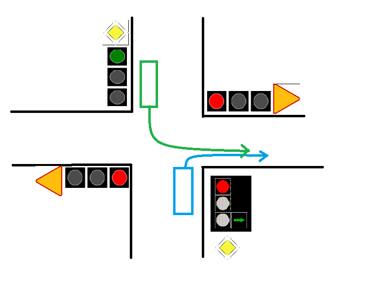

we Wrocławiu mamy takie skrzyżowanie: koniec mostu Osobowickiego, ul. Bałtycka, ul. Osobowicka, ul. Na Polance.
pojazdy (zielony na rysunku) jadące z mostu Osobowickiego skręcające w lewo w Osobowicką mają sygnał zielony na sygnalizatorze ogólnym.
w tym czasie pojazdy (niebieski na rysunku) jadące z Bałtyckiego chcące skręcić w prawo w Osobowicką mają strzałkę warunkową.
https://www.google.pl/maps/@51.1333377, ... 384!8i8192
zachowanie kierujących jest różne: najczęściej zależy jak jadą, skręcający dzisiaj w lewo na sygnalizatorze ogólnym uważają, że mają pierwszeństwo, wczoraj skręcając w prawo na strzałce warunkowej, również uważają że mają pierwszeństwo, co więcej według nich jedno z drugim się nie kłóci.

Z perspektywy skręcającego na strzałce stosujemy przepis wynikający z sygnału drogowego, zaś z perspektywy skręcającego w lewo przepis o pierwszeństwie z ustawy. Będzie miała tu zastosowanie hierarchia opisana w art. 5 ust. 1., tj. inny niż wynikający z ustawy sposób zachowania się.
W skrócie: S-2 i dyspozycje z nim związane to sygnał świetlny, a pierwszeństwo przed skręcającym w lewo (przed jadącym z przeciwka w zamiarze skręcenia w prawo) to przepis ustawy.
Natomiast ciekawsze jest ustalenie winy przy ewentualnej kolizji. Z czego ta ciekawość wynika? Otóż skręcającego w lewo nie interesuje sygnał nadawany dla kierunku przeciwnego, on "wykonuje swoją robotę" i z niej powinien być rozliczony. Dlatego nie wykluczałbym "współwiny". Czym innym jest wyjaśnienie przyczyny zdarzenia (np. katastrofy lotniczej, kolejowej, w ruchu drogowym) a czym innym ustalenie odpowiedzialności karnej, jak wiadomo przypisanej podmiotowo (nie przedmiotowo).

Zielony nie wie, jaki sygnał ma niebieski (przecież mógł organizator w nocy przestawić cykle), więc powinien mu ustąpić. Niebieski ustępuje z racji S-2. Jeżeli dochodzi do kolizji, obaj są zawinili.

§ 96 rozporządzenia Ministrów Infrastruktury oraz Spraw Wewnętrznych i Administracji z dnia 31 lipca 2002 r. w sprawie znaków i sygnałów drogowych:
3. Skręcanie lub zawracanie, o których mowa w ust. 1 i 2, jest dozwolone pod warunkiem, że kierujący zatrzyma się przed sygnalizatorem i nie spowoduje utrudnienia ruchu innym jego uczestnikom.
Osoba skręcająca warunkowo utrudnia ruch skręcającemu w lewo - musi się zatem zatrzymać.
Wpierw zielony, potem niebieski.

Pojazd mający strzałkę warunkową ma obowiązek zatrzymać się przed tą strzałką, więc to powinno być sygnałem dla pojazdu jadącego na zielonym i skręcającego w lewo, że to on ma pierwszeństwo. Niestety tylko w idealnym świecie (L się zatrzyma na strzałce inny pojazd niekoniecznie:( )
Jadący na zielonym i skręcając w lewo zgodnie z art 25.1 ma przepuścić tego skręcającego w prawo no i się zaczyna obaj tak stoją :)
