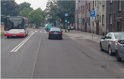

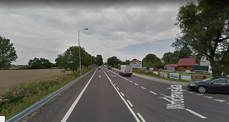

Postprzez Cyryl » czwartek 18 czerwca 2020, 05:06
oczywiście, ona nie dzieli zawsze symetrycznie, ale oddziela części ejzdni przeznaczone do poruszania się w przeciwnych kierunkach:
może dzielić jezdnię na dwie części bez wyznaczonych pasów ruchu i tak, że po jednej stronie są dwa oznaczone pasy, a z drugiej nie oznaczone.
Oś jezdni 2.png (192.91 KiB) Przeglądane 14621 razy

Postprzez Cyryl » czwartek 18 czerwca 2020, 13:40
Nie bardzo wiem jak to wyjaśnić, ale spróbujmy:
W geometrii oś dzieli coś na pół idealnie równo.
Natomiast jezdnia dwukierunkowa jest symetryczna, ale nie w geometrycznym znaczeniu, bo symetria znaczy tutaj, że dopuszczony jest ruch w obu kierunkach, ale szerokość dla tych kierunków nie musi być identyczna.
Tak jak na zamieszczonych zdjęciach.
