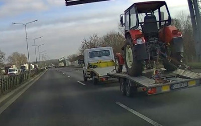

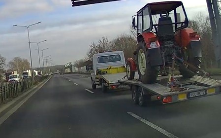

Postprzez szymonix » poniedziałek 23 listopada 2020, 19:22
Pytanie właściwie do Cyryla ..
Prawidłowy jest ten zestaw?
Re: Zestaw
Postprzez Cyryl » poniedziałek 23 listopada 2020, 21:20
nie wiem, bo nie wiem co to ma w papierach.
pojazd ciągnący powiedzmy, że ma 3,5t DMC i teoretycznie może mieć do 3,5t DMC przyczepę.
tu uwaga: DMC przyczepy nie może być większa od DMC pojazdu (do 3,5t, bo dla ciężarowych DMC przyczepy może być większa o 40% od DMC pojazdu).
wyjątkiem są pojazdy rejestrowane jako ciężarowo-osobowe z napędem na cztery koła i tak powiedzmy Nissan Patrol mający 3,3t DMC może mieć w dowodzie przyczepę 3,5t DMC.
wracając do naszego zespołu pojazdów, przyczepa może mieć 3,5t DMC, masa własna przyczepy to około 600-700kg (trzyosiowe to 900kg), więc ładowność to 2800kg.
pojazd widoczny na zdjęciu to około 2000kg masy własnej, więc na oko wszystko się zgadza.
ale to są tylko szacunki.

Postprzez MarcinLDK » poniedziałek 23 listopada 2020, 23:44
Cyryl, wszystko się zgadza, poza jednym - chodzi o RMC, a nie DMC. RMC przyczepy nie może być większa niż RMC pojazdu ciągnącego (dla ciężarowych o DMC > 3,5 tony będzie to RMC + 40%).
W przypadku zespołu widocznego na zdjęciu, istotna jest więc RMC pojazdu ciągnącego - musimy znać masę własną + masę przewożonych osób/rzeczy oraz RMC przyczepy, czyli masę własną przyczepy, masę własną pojazdu na przyczepie + ewentualnie masę przewożonych rzeczy. Ta druga nie może być większa niż pierwsza.

Postprzez Cyryl » wtorek 24 listopada 2020, 06:52
masz rację ma być tu rzeczywista, a nie dopuszczalna masa całkowita.

Postprzez szymonix » wtorek 24 listopada 2020, 20:29
MarcinLDK napisał(a): wszystko się zgadza, poza jednym - chodzi o RMC, a nie DMC
Cyryl napisał(a):masa własna przyczepy to około 600-700kg (trzyosiowe to 900kg), więc ładowność to 2800kg.
Wg mnie ten bus nie waży w tym momencie 2800 żeby mógł ciągnąc załadowaną przyczepke (ok. 2500-2700) .. Mogę sie mylic, ale raczej te przepisy dotycza ciężarówek które mozna załadować konkretnie do 3,5 t..
Albo - laweta z busem + przyczepka z busem..
Często widzę, ze pusta laweta ciągnie przyczepke załadowaną autem.. To też fatalnie wygląda..

Postprzez MarcinLDK » wtorek 24 listopada 2020, 21:50
Nie wiem na jakiej podstawie twierdzisz, że pojazd ciągnący nie waży 2800, 2900 czy też 3000 kilogramów. Na podstawie zdjęcia możemy się tylko bawić w jasnowidzów i domyślać się, co akurat znajduje się w pojeździe ciągnącym i ile waży przyczepa, a ile pojazd na przyczepie. Możliwe, że zespół pojazdów jest "prawidłowy", ale może być też tak, że nie jest. Mamy za mało danych żeby to stwierdzić.

Postprzez Cyryl » wtorek 24 listopada 2020, 22:08
ze zdjęcia wygląda na to, że pojazd ciągnący to Renault Traffic, którego masa własna to 2019kg, a DMC to 2825kg, więc jeżeli nie ma kompletu pasażerów z bagażami lub dwóch wiaderek uranu, to raczej daleko mu do 2800kg.

Postprzez MarcinLDK » środa 25 listopada 2020, 00:20
Może człowiek przygotował się do ciągnięcia przyczepy i załadował samochód workami z piaskiem? Ja, mając do dyspozycji Renault Trafic, tak właśnie bym uczynił.

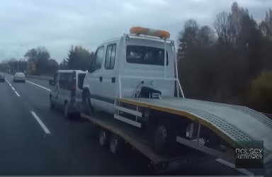

Postprzez szymonix » piątek 18 grudnia 2020, 13:17
A tu mamy następny "dziwny" zestaw..
Re: Zestaw
Postprzez ks-rider » piątek 18 grudnia 2020, 20:08
szymonix napisał(a):Prawidłowy jest ten zestaw?
1. Jaka jest CMD pojazdu ciagnacego przyczepe ?
2. CMD przyczepy ?
3. Waga pojazdu znajdujacego sie na przyczepie.
4. Ile wazy przyczepa netto ?
Podejrzewam, ze pojazd ciagnacy nie ma wbitych w papiery tak duzej CMD przyczepy ale moge sie mylic.
Inna opcja mogl by byc uklad hamulcowy przyczepy ktory moglby byc sterowany pneumatycznie wtedy stosunek moglby wynisic nie 1:1 a 1:1,5
Z tego co widze chodzi o Renault Trafic a ten moze ciagnac jedynie 2 T wiec watpie, ze zestaw jest " prawidlowy "
