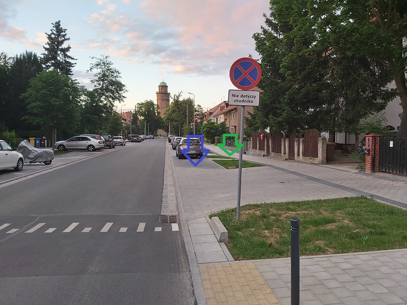

koło mnie wyremontowano ulicę.
ulica jest o małym natężeniu ruchu, co prawda jeżdżą autobusy jednej linii, ale rzadko, jest ograniczenie prędkości i są progi zwalniające.
kiedyś szeroka jezdnia mieściła zaparkowane samochody po obu stronach, bez utrudnienia dla poruszających się pojazdów.
po remoncie jezdnię zwężono, na bokach zbudowano miejsca do parkowania, tylko jak je nazwać? jezdnia, pobocze, chodnik?
wyszło to w oznaczeniu bo postawiono znak zakazu zatrzymywania i postoju z tabliczką "nie dotyczy chodnika".
w myśl PoRD chodnik to;
"chodnik – część drogi przeznaczona do ruchu pieszych"
więc według przepisów chodnikiem na pewno nie jest to zaznaczone niebieską strzałką, bo nie jest to część drogi przeznaczona do ruchu pieszych i zgodnie z przepisami powinniśmy parkować samochody tam gdzie zielona strzałka, na chodniku, bo jedynie tej części drogi nie dotyczy znak zakazu zatrzymywania się.

Postprzez szerszon » czwartek 01 lipca 2021, 21:52
A nie jest czasem tak, że b-36 nie dotyczy wyznaczonych miejsc do parkowania? Oprócz tego możesz zaparkować na chodniku :D
Re: Chodnik
Postprzez gumik » czwartek 01 lipca 2021, 22:00
A dlaczego uważasz, że to zaznaczone niebieską strzałką nie jest chodnikiem?
Re: Chodnik
Postprzez Cyryl8 » czwartek 01 lipca 2021, 22:28
Jeżeli to zaznaczone niebieską strzałką jest częścią drogi przeznaczoną do ruchu pieszych, to jaką częścią drogi jest to zaznaczone zieloną strzałką?
Inaczej, jakbyś Ty szedł tą ulicą, to którędy byś szedł, którą jej część uznałbyś za chodnik?
Re: Chodnik
Postprzez szerszon » czwartek 01 lipca 2021, 22:44
Ponieważ napisałeś o miejscach do parkowania. Czyli nie do chodzenia. To tak samo jak z zatoką autobusową.
Re: Chodnik
Postprzez gumik » piątek 02 lipca 2021, 08:19
Cyryl8 napisał(a):Jeżeli to zaznaczone niebieską strzałką jest częścią drogi przeznaczoną do ruchu pieszych, to jaką częścią drogi jest to zaznaczone zieloną strzałką?
tak samo chodnikiem.
Cyryl8 napisał(a):Inaczej, jakbyś Ty szedł tą ulicą, to którędy byś szedł, którą jej część uznałbyś za chodnik?
nie wiem. Musiałbym się tam przejść.
Re: Chodnik
Postprzez gumik » piątek 02 lipca 2021, 09:06
Ale w sumie, to nie odpowiedziałeś mi na pytanie
Re: Chodnik

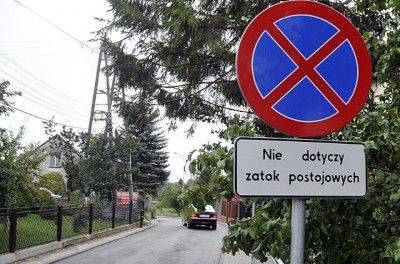

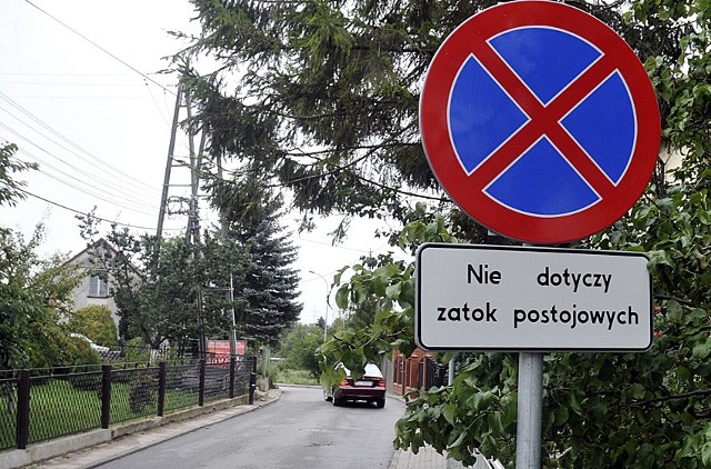

Postprzez Cyryl8 » piątek 02 lipca 2021, 15:03
moim zdaniem, ta droga składa się z jezdni, zatok postojowych i chodnika, który jest dopiero za pasem zieleni, więc bardziej stosowny byłby znak z taką tabliczką:

Postprzez mp0011 » piątek 02 lipca 2021, 15:50
Czy jeżeli to są chodniki, to nie powinno się zostawić (pomimo legalności zatrzymania i postoju) półtora metra wolnego?
Czy ma znaczenie w tym przypadku że są DWA chodniki równoległe? Spotkałem się z opinią kierowców, że liczy się suma szerokości wszystkich wolnych chodników ;)
Re: Chodnik
Postprzez Cyryl8 » piątek 02 lipca 2021, 16:45
ale przyjrzyj się zdjęciu i odpowiedz, czy ta część drogi, na której stoi zaparkowany pojazd odpowiada definicji "chodnik", którą podałem wcześniej?
Re: Chodnik
Postprzez mp0011 » piątek 02 lipca 2021, 16:51
Generalnie, to takich miejsc jest sporo, różnie wykonanych. Czasem wyglądają jak pseudo-zatoki, a czasem jak chodnik.
A czasem to jest to po prostu były chodnik. Czy fakt, że chodnik ma inny kolor zmienia go w coś innego nagle?
Moim zdaniem, w takim miejscu powinny być po prostu miejsca wyznaczone farbą i tyle.
Re: Chodnik
Postprzez mp0011 » piątek 02 lipca 2021, 17:03
BTW. W związku z nowymi przepisami...
Która krawędź chodnika jest "wewnętrzna" a która "zewnętrzna"...? (Art. 47.3)
Re: Chodnik
Postprzez Cyryl8 » piątek 02 lipca 2021, 17:11
ale jeżeli ten znak potraktować poważnie, to kto mi zabroni postawić pojazd tam gdzie zielona strzałka?
Re: Chodnik
Postprzez mp0011 » piątek 02 lipca 2021, 17:14
Cyryl8 napisał(a):ale jeżeli ten znak potraktować poważnie, to kto mi zabroni postawić pojazd tam gdzie zielona strzałka?
Otóż, na chodniku wolno parkować wyłącznie przy krawędzi jezdni.

Postprzez szerszon » piątek 02 lipca 2021, 22:17
Cyryl8 napisał(a):moim zdaniem, ta droga składa się z jezdni, zatok postojowych i chodnika, który jest dopiero za pasem zieleni, więc bardziej stosowny byłby znak z taką tabliczką:
3. Zakaz wyrażony znakiem B-35 lub B-36:
1) dotyczy tej strony drogi, po której znak się znajduje, z wyjàtkiem miejsc, gdzie za pomocà znaku dopuszcza si´ postój lub zatrzymanie,
Rys. 3.2.36.1. Znak B-35
Znak B-35 "zakaz postoju" (rys. 3.2.36.1)
W tych miejscach, gdzie obowiązuje zakaz, a możliwe jest dopuszczenie postoju pojazdu poza jezdnią na poboczu, na chodniku lub w zatoce należy:
- wskazać możliwość postoju znakiem D-15, D-18 lub D-19 albo znakiem poziomym P-18 "stanowisko postojowe" lub P-19 "linia wyznaczająca pas postojowy", ewentualnie
- pod znakiem zakazu umieścić tabliczkę z napisem "Nie dotyczy chodnika (pobocza)".
