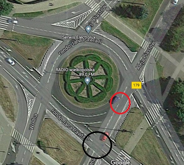

samochód czerwony wjeżdża na SoRO mają znak A-7, więc ustępuje pierwszeństwa tam gdzie jest czarne kółko, wiedząc z rozporządzenia w sprawie znaków i sygnałów na drodze, że A-7 dotyczy tylko pierwszej jezdni, dlaczego autor ma wątpliwości kto ma pierwszeństwo tam gdzie czerwone kółko, jeżeli kierujący czarnym samochodem musi zmienić pas?

Postprzez mp0011 » niedziela 12 września 2021, 13:57
Ja bym polemizował, czy jadąc po obwiedni zmieniamy pas ruchu.
Moim zdaniem - nie. Jedziemy dalej swoim pasem ruchu, z tym, że w tamtym miejscu już niewyznaczonym.
Re: Kto ma pierwszeństwo na rondzie w Pile
Postprzez gumik » niedziela 12 września 2021, 16:19
Tak. To stwierdzenie autora tekstu wydaje mi się co najmniej dziwne. Jak już, to sensowniej wydaje się powiedzieć, że zmienia się tam kierunek jazdy. Też do dyskusji.
Postprzez MarcinLDK » poniedziałek 13 września 2021, 12:25
Ja widzę tutaj zmianę kierunku jazdy w wykonaniu kierującego pojazdem niebieskim oraz zajęcie pasa ruchu, które nie jest tożsame ze zmianą pasa ruchu w rozumieniu ustawy PoRD.
Nawet gdyby kierujący pojazdem niebieskim zmieniał pas ruchu, to obowiązek ustąpienia pierwszeństwa ciążący na kierującym pojazdem czerwonym wynika z dyspozycji znaku drogowego A-7. Obowiązek wynikający z zasad ogólnych (ustąpienie pierwszeństwa przy zmianie pasa ruchu) nie ma zastosowania w tej sytuacji.
