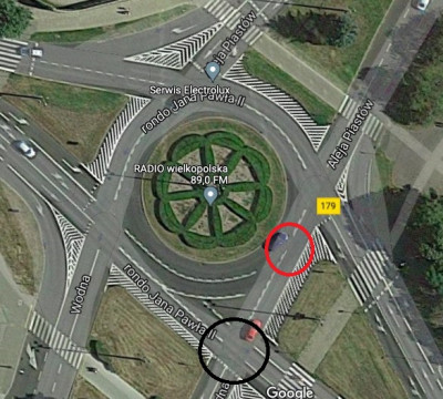

Postprzez Cyryl8 » środa 08 września 2021, 10:58
A-7 znajdujący się w obrębie skrzyżowania dotyczy tylko najbliższej jezdni, przed którą został umieszczony.

Postprzez Cyryl8 » środa 08 września 2021, 22:02
Teraz przed każdym SoRO jest ustawiony znak A-7, autor tego tekstu niestety nie zna znaczenia tego znaku, stąd wątpliwości kto w dalszym ciągu ma pierwszeństwo.

Postprzez Cyryl8 » czwartek 09 września 2021, 19:42
samochód czerwony wjeżdża na SoRO mają znak A-7, więc ustępuje pierwszeństwa tam gdzie jest czarne kółko, wiedząc z rozporządzenia w sprawie znaków i sygnałów na drodze, że A-7 dotyczy tylko pierwszej jezdni, dlaczego autor ma wątpliwości kto ma pierwszeństwo tam gdzie czerwone kółko, jeżeli kierujący czarnym samochodem musi zmienić pas?

Postprzez MarcinLDK » poniedziałek 13 września 2021, 12:25
Ja widzę tutaj zmianę kierunku jazdy w wykonaniu kierującego pojazdem niebieskim oraz zajęcie pasa ruchu, które nie jest tożsame ze zmianą pasa ruchu w rozumieniu ustawy PoRD.
Nawet gdyby kierujący pojazdem niebieskim zmieniał pas ruchu, to obowiązek ustąpienia pierwszeństwa ciążący na kierującym pojazdem czerwonym wynika z dyspozycji znaku drogowego A-7. Obowiązek wynikający z zasad ogólnych (ustąpienie pierwszeństwa przy zmianie pasa ruchu) nie ma zastosowania w tej sytuacji.
