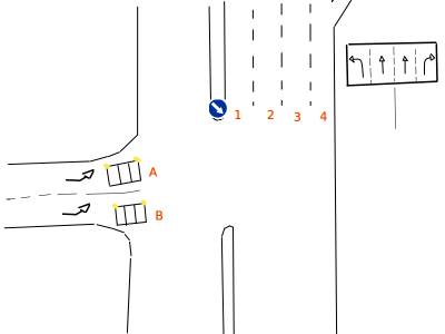

Witam,
Które pasy może zająć w takiej sytuacji pojazd A i B? Ewentualnie kto ma pierwszeństwo? Gdzie i który przepis o tym mówi?
Thx

A 1,2
B 3, 4
Przepisu brak.

W dziale "zmiena pasa i kierunku jazdy" jest tylko o tym gdzie mamy ustawić się przed zmianą kierunku jazdy, ale po nie jest określone, więc jest dowolność.
Musimy pamiętać o zachowaniu szczególnej ostrożności.

Przepisy tego nie regulują poza tym że pojazd A możne zająć pas 1 a pojazd B pas 4.
Zająć pasy 2-3 można tylko z zachowaniem szczególnej ostrożności bo nic innego tego nie reguluje. Chociaż w Lublinie policja stosuje wykładnię że na tych pasach pierwszeństwo ma B bo jest z prawej.

Jeżeli przepisy nie regulują, to pojazd A może zająć pas 4, a B 1, z zachowaniem szczególnej ostrożności i udzieleniem pierwszeństwa z prawej.

Nonsens :lol: Jeżeli trzymać się tej szalonej "wykładni", to wówczas każdy pojazd znajdujący się na wlocie po lewej stronie od drugiego musiałby ustąpić temu stojącego po prawej i to niezależnie ile pasów jest na wylocie i niezależnie w którą stronę następuje zmiana kierunku jazdy.
Doszłoby do paradoksu, że pojazd ustawiony na skrajnym prawym pasie mógłby zajechać drogę pozostałym pojazdom skręcającym (zajmującym pas) z sąsiednich pasów na wlotach tłumacząc się regułą prawej strony. :hmm:
Pierwszeństwo z prawej (przy zmianie pasa ruchu) kompletnie nie ma zastosowania w omawianej w temacie sytuacji. Natomiast ma zastosowanie po wykonaniu manewru zmiany kierunku jazdy, a manewr ten nie musi się kończyć na wylocie, lecz wcześniej tj. na samym skrzyżowaniu. Wszystko zależy od łuku (promienia skrętu), na który zdecyduje się kierujący - oczywiście bez przesady, decydować będzie rozmiar skrzyżowania.
Im wcześniej zajmie się pas ruchu, tym bezpieczniej. Później można zmieniać wg reguł zmiany pasa ruchu.

Czyli zwyczajny zdrowy rozsądek i zachowanie ostrożności wystarczy. Choć zdaję się, że tego pierwszego wielu kierowcom brakuje. :lol:

ponieważ są to sytuacje trudne, na kursach nauki jazdy polecamy unikania zmiany pasa na skrzyżowaniu.
niektórzy instruktorzy nawet mówią, że to zakazane.
w przepisach jest tylko:
"Kierujący pojazdem, zmieniając zajmowany pas ruchu, jest obowiązany ustąpić pierwszeństwa pojazdowi jadącemu po pasie ruchu, na który zamierza wjechać, oraz pojazdowi wjeżdżającemu na ten pas ruchu z prawej strony."
w rzeczywistości więc większość kierowców unika zmiany pasa na skrzyżowaniu.

czym innym jest
wjeżdżanie pojazdu z prawej strony na pas ruchu (po prawej stronie od pojazdu, który będzie wjeżdżać na pas)
a czym innym jest
wjeżdżanie pojazdu na pas ruchu z prawej strony (po prawej stronie od pasa ruchu, na który będzie się wjeżdżać)
bo może być to mylące dla tych, którzy widząc prawy kierunkowskaz pojazdu zmieniającego pas ruchu błędnie odczytują tę sygnalizację jako zamiar zmiany kierunku jazdy, np. w prawo, z czym wiąże się "fałszywa bezkolizyjność".

gumik napisał(a):A 1,2
B 3, 4
Przepisu brak.
Dziki kraj ! :mrgreen: U mnie przepisy to reguluja.
Pojazd A -> 1
Pojazd B -> 4, 3, 2.
Pominejuz ze fachowo pojazdy powinne byc numerowane od A ( pas prawy ) B ( pal lewy ) podobnie z pasami rzchu 1 od prawej i cyfry rosnace w lewo.
U mnie za zmiana pasa ruchu na skrzyzowaniu podczas egzaminu w kazdym razie jest zabroniona.

Dobra, widze, ze to jednak nie tak do konca jak napisalem, bo przeoczylem ze lewy pas jestdo skretu w lewoa prawy do skretu w prawo. W takim przypadku obowiazuje zasada /prawo
Kto rozpoczyna skret zprawego pasa zajmuje po skrecie pas prawy, kto ze srodkowego, zajmuje srodkowy, kto z lewego, zajmuje lewy.
