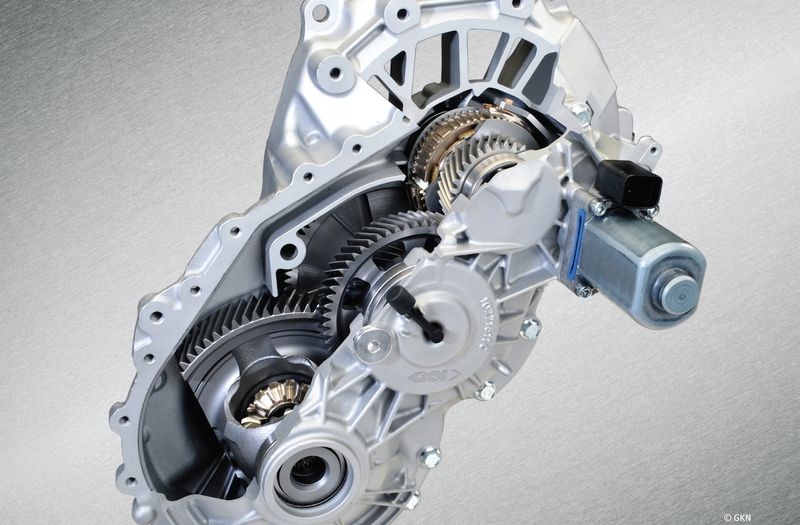

Marcel2727 napisał(a):...brak (chyba jedna z gorszych rzeczy do naprawy i nietrudna do zepsucia) skrzyni biegow czy dobre przyspieszenie - ktore potrafi wgniesc wrecz w fotel.
Czas leci, a czas kierowcow zaczyna sie powolutku konczyc, bo zastepuja ich autonomiczne auta. Dlugo sporo osob bedzie sceptycznie patrzec na nowsze rozwiazania, ale niepotrzebnie.
to nie do końca prawda.
w samochodach elektrycznych nie ma takiej skrzyni jak w samochodach z silnikami spalinowymi, ale jest przekładnia, która redukuje obroty silnika w przedziale 8-10:1 i wymaga ona smarowania.
oczywiście rozumiem potrzebę pojazdów autonomicznych w transporcie, co już w zasadzie następuje, jednak nie wyobrażam sobie wyjazdu kamperem autonomicznym.
cały urok w takiej turystyce, że to nie przemieszczanie się z punktu A do B, ale można pod wpływem impulsu zatrzymać się w dowolnym miejscu:
bo podoba mi się ten widok,
bo napis na drodze obiecuje jakąś atrakcję turystyczną nieuwzględnioną w przewodnikach, GPS-ach,
bo miejsce, nazwa miejscowości kojarzy się mi z dzieciństwa lub opowiadania kolegi.
czyli jazda w nieznane, czego żaden automat nie potrafi.
Skrzynia biegów samochodu elektrycznego
