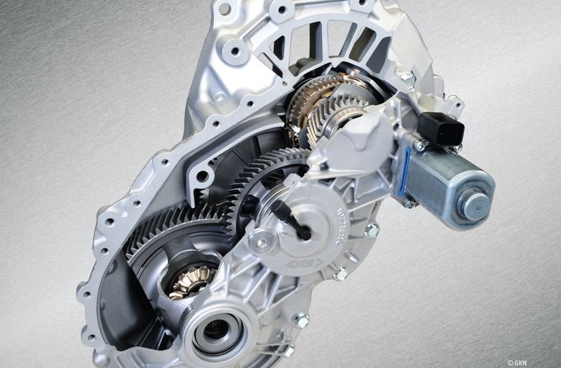

Marcel2727 napisał(a):...brak (chyba jedna z gorszych rzeczy do naprawy i nietrudna do zepsucia) skrzyni biegow czy dobre przyspieszenie - ktore potrafi wgniesc wrecz w fotel.
Czas leci, a czas kierowcow zaczyna sie powolutku konczyc, bo zastepuja ich autonomiczne auta. Dlugo sporo osob bedzie sceptycznie patrzec na nowsze rozwiazania, ale niepotrzebnie.
to nie do końca prawda.
w samochodach elektrycznych nie ma takiej skrzyni jak w samochodach z silnikami spalinowymi, ale jest przekładnia, która redukuje obroty silnika w przedziale 8-10:1 i wymaga ona smarowania.

Skrzynia biegów samochodu elektrycznego
