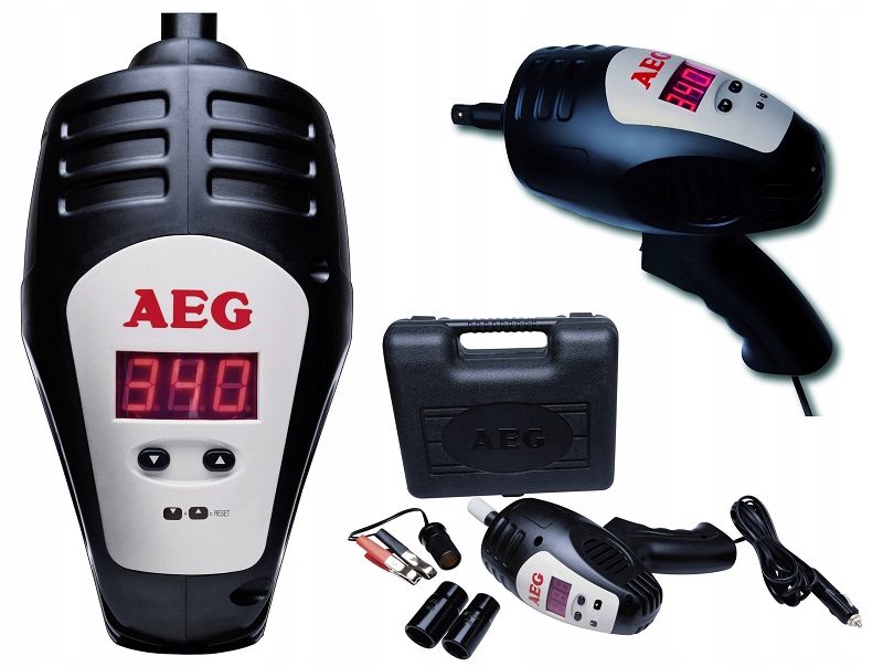

ale znalazłem klucz udarowy na wtyk zapalniczki 12V, początkowo nie bardzo wierzyłem w podawane 340Nm i do tego cena niewiele ponad 100zł, ale firma mnie przekonała. nawet jakbym nie trafił 120zł nie będzie dotkliwą stratą.
okazało się, że ten klucz działa inaczej, jak klucze do kół ciężarówek, ma jakieś koło zamachowe w środku, które rozpędza mały silniczek, a ono uderza w nasadkę.
spróbowałem na kamperze (23), śruby dociągnięte w warsztacie odkręciłem tym kluczem wszystkie, co prawda nie bez kłopotu, ale dał rady.
w osobówce (17) już zupełnie bez kłopotu.
teraz ten klucz wożę w aucie.

tutaj na moim kluczu masz wyświetlaną wartość momentu, którą tymi przyciskami możesz zmieniać góra - dół i nie przekroczysz ustawionego momentu.
