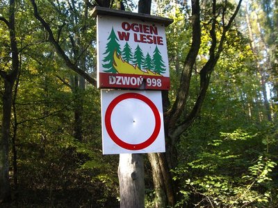

Postprzez mp0011 » środa 03 stycznia 2018, 21:26
Czy za taki znak wolno wjechać rowerem?
Dopisek pod znakiem:
"Droga leśna, wjazd samochodem jest złamaniem prawa"

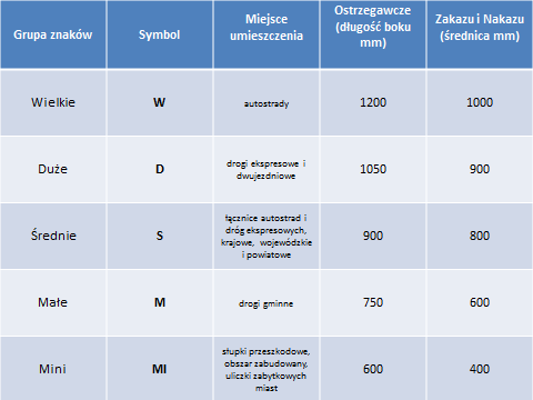

1. wielkość - minimalna wielkość znaków zakazu to 400mm,

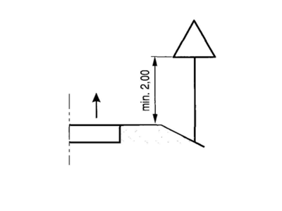

2. wysokość umieszczenia minimum 2m nad podłożem,

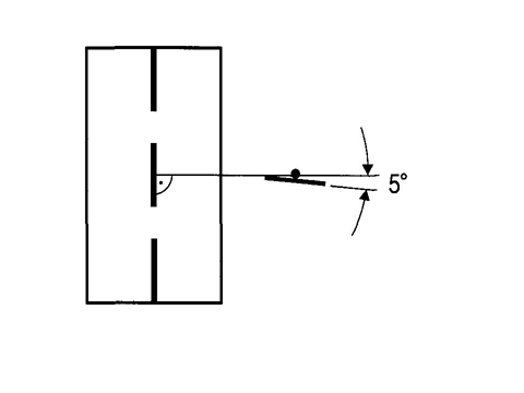

3. odchylenie poziome tarczy znaku w kierunku drogi na odcinku prostym – 5 stopni,

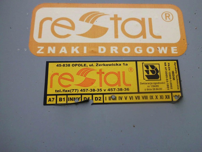

jeżeli dodamy do tego wymagania co do kolorów, odblaskowości oraz to, że znak musi być zatwierdzony cechą, to w zasadzie 90% znaków ustawionych przy drogach można zanegować.
cecha z nazwą producenta, deklaracją zgodności i datą produkcji
wielkości znaków

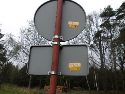

ja w swoich spacerach rowerowych trafiłem na coś takiego:
Wrocław lasek Rędziński
wysokość umieszczenia znaku
znak 15.png (8.75 KiB) Przeglądane 4776 razy

Cyryl napisał(a):cecha z nazwą producenta, deklaracją zgodności i datą produkcji
Ciekaw jestem czy jakaś norma ze zbioru PN obejmuje produkt jakim jest znak drogowy.

LeszkoII napisał(a):...Ciekaw jestem czy jakaś norma ze zbioru PN obejmuje produkt jakim jest znak drogowy...
PN-EN 12899-1:2010
