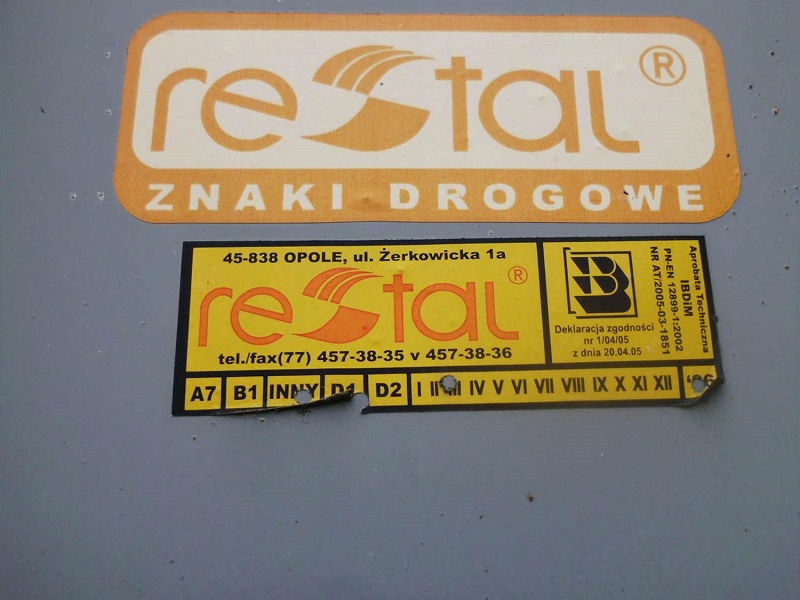

cecha z nazwą producenta, deklaracją zgodności i datą produkcji

Cyryl napisał(a):cecha z nazwą producenta, deklaracją zgodności i datą produkcji

LeszkoII napisał(a):...Ciekaw jestem czy jakaś norma ze zbioru PN obejmuje produkt jakim jest znak drogowy...
PN-EN 12899-1:2010
