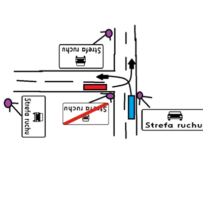

Dziś spotkałem się z dziwną sytuacją na drodze, a konkretnie w strefie ruchu.Sytuacja wygląda tak że istnieje tam skrzyżowanie z wjazdem na parking przed marketem, ale żeby na niego wjechać musimy opuścić strefę ruchu o czym oznajmia znak d-53 oraz wyjeżdżając z parkingu mamy znak strefa ruchu. Na ilustracji narysowałem jak to wygląda, interesuje mnie który z pojazdów ma pierwszeństwo i czy wyjeżdżając z parkingu na strefe ruchu, pojazd wyjeżdżający musi ustąpić pierwszeństwa wszystkim pojazdom na skrzyżowaniu?

Chętnie pomogę, ale nie rozumiem rysunku ani sytuacji drogowej. Nie widać parkingu, wygląda na to że pierwszeństwo ma niebieski.

Niebieski pojazd wyjeżdża z parkingu tym samym wjeżdżając w strefę ruchu(na parkingu nie okreslono czy jest to strefa ruchu).Czerwony pojazd jest cały czas w strefie ruchu.

Znaczenie ma to, skąd wjeżdża niebieski a nie gdzie wjeżdża. Skoro nie wyjeżdża ze strefy (ruchu, zamieszkania) to nie włącza się do ruchu - trudno sobie wyobrazić, że na ulica (gdzie narysowałeś niebieski prostokąt) to parking. Lepiej byłoby zobaczyć miejsce na google maps.

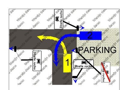

Dobrze poprawiłem ilustrację , myślę że bedzię lepiej czytelna.

Ok teraz wszystko jasne. pierwszy pojedzie granatowy, przed żółtym. Niebieski wjeżdża na drogę z nieruchomości "gruntowej" będącej parkingiem ogólnodostępnym (a zarazem drogą wewnętrzną). Natomiast żółty kontynuuje jazdę i nie wjeżdża na inna drogę.

LeszkoII napisał(a):Ok teraz wszystko jasne. pierwszy pojedzie granatowy, przed żółtym.
No co Ty, Leszko, przecież to niebieski włącza się do ruchu. :wow:

yorki napisał(a):No co Ty, Leszko, przecież to niebieski włącza się do ruchu.
No tak, pomyliłem kolory :mrgreen: .. o czym świadczy uzasadnienie ..

LeszkoII napisał(a):Natomiast żółty kontynuuje jazdę i nie wjeżdża na inna drogę.
z pierwszego postu i obrazka wynika że żółty wyjeżdża ze strefy więc również włącza się do ruchu, na drugim obrazku już ten znak D-53 jest ustawiony od kierunku niebieskiego więc to trochę mylące.
