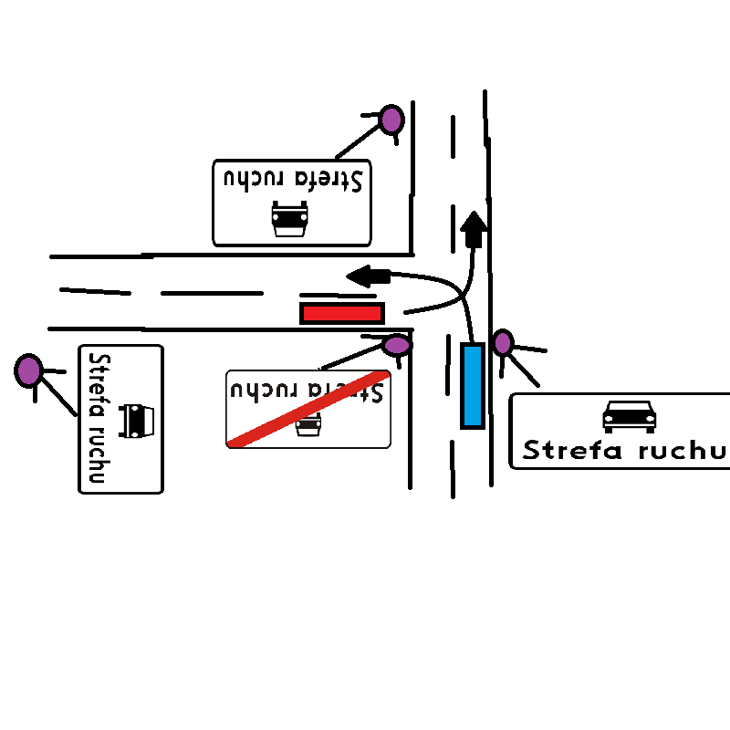

Postprzez many944 » czwartek 28 września 2017, 18:45
Witam
Dziś spotkałem się z dziwną sytuacją na drodze, a konkretnie w strefie ruchu.Sytuacja wygląda tak że istnieje tam skrzyżowanie z wjazdem na parking przed marketem, ale żeby na niego wjechać musimy opuścić strefę ruchu o czym oznajmia znak d-53 oraz wyjeżdżając z parkingu mamy znak strefa ruchu. Na ilustracji narysowałem jak to wygląda, interesuje mnie który z pojazdów ma pierwszeństwo i czy wyjeżdżając z parkingu na strefe ruchu, pojazd wyjeżdżający musi ustąpić pierwszeństwa wszystkim pojazdom na skrzyżowaniu?

Re: wyjazd z parkingu na strefę ruchu.
Postprzez LeszkoII » piątek 29 września 2017, 09:18
Chętnie pomogę, ale nie rozumiem rysunku ani sytuacji drogowej. Nie widać parkingu, wygląda na to że pierwszeństwo ma niebieski.
Postprzez many944 » piątek 29 września 2017, 10:34
Niebieski pojazd wyjeżdża z parkingu tym samym wjeżdżając w strefę ruchu(na parkingu nie okreslono czy jest to strefa ruchu).Czerwony pojazd jest cały czas w strefie ruchu.
many944
Posty: 8
Dołączył(a): poniedziałek 29 października 2012, 23:07
Postprzez LeszkoII » piątek 29 września 2017, 11:05
Znaczenie ma to, skąd wjeżdża niebieski a nie gdzie wjeżdża. Skoro nie wyjeżdża ze strefy (ruchu, zamieszkania) to nie włącza się do ruchu - trudno sobie wyobrazić, że na ulica (gdzie narysowałeś niebieski prostokąt) to parking. Lepiej byłoby zobaczyć miejsce na google maps.

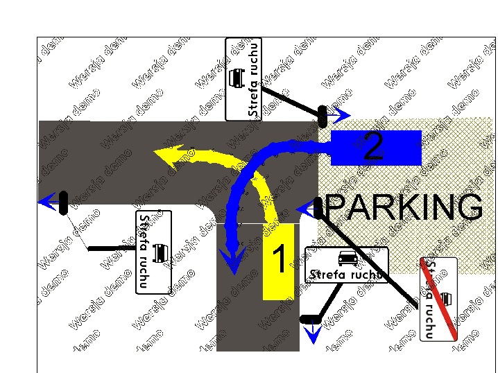

Postprzez many944 » piątek 29 września 2017, 16:30
Dobrze poprawiłem ilustrację , myślę że bedzię lepiej czytelna.
Postprzez LeszkoII » piątek 29 września 2017, 18:00
Ok teraz wszystko jasne. pierwszy pojedzie granatowy, przed żółtym. Niebieski wjeżdża na drogę z nieruchomości "gruntowej" będącej parkingiem ogólnodostępnym (a zarazem drogą wewnętrzną). Natomiast żółty kontynuuje jazdę i nie wjeżdża na inna drogę.
Postprzez yorki » piątek 29 września 2017, 18:20
LeszkoII napisał(a):Ok teraz wszystko jasne. pierwszy pojedzie granatowy, przed żółtym.
No co Ty, Leszko, przecież to niebieski włącza się do ruchu. :wow:
Postprzez LeszkoII » piątek 29 września 2017, 20:00
yorki napisał(a):No co Ty, Leszko, przecież to niebieski włącza się do ruchu.
No tak, pomyliłem kolory :mrgreen: .. o czym świadczy uzasadnienie ..
Postprzez Henq » sobota 30 września 2017, 18:27
LeszkoII napisał(a):Natomiast żółty kontynuuje jazdę i nie wjeżdża na inna drogę.
z pierwszego postu i obrazka wynika że żółty wyjeżdża ze strefy więc również włącza się do ruchu, na drugim obrazku już ten znak D-53 jest ustawiony od kierunku niebieskiego więc to trochę mylące.
