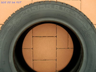

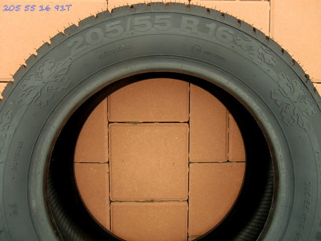

Postprzez eragon » poniedziałek 31 października 2016, 16:53
Szkoda, że nie wrzuciłaś ceny, producenta i rozmiaru.. Nowe gumy nie sa wcale drogie, osobiscie bym nie kupił ani bieżnikowanych, ani używek..
Zauważ, że poza bieżnikiem wszystko jest w tej oponie stare.. Widac coś na boku ?? Rok produkcji chocby ??

Postprzez Karolina1994 » poniedziałek 31 października 2016, 16:59
średnica: 16"
szerokość opony: 205mm
profil opony: 55
producent: Pozostałe
rok produkcji: 2016
indeks nośności: 91
indeks prędkości: t do 190 km/h
cena: 390 plus przesyłka
oraz zdjęcie od boku

Postprzez Borys_q » poniedziałek 31 października 2016, 19:09
2016 to data bieznikowania, guma i oplot rdzenia jest starszy.

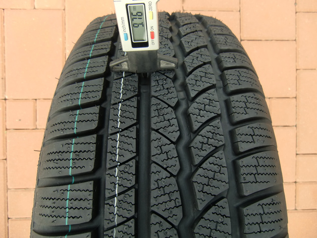

Postprzez Borys68 » wtorek 01 listopada 2016, 18:27
Nie znam się za bardzo, ale czy to aby na pewno jest bieżnik na śnieg? Ten rowek wzdłużny kojarzy mi się z letnimi, do odprowadzania wody. Nie jest to aby opona uniwersalna?

Postprzez Karolina1994 » wtorek 01 listopada 2016, 18:51
Borys68 napisał(a):Nie znam się za bardzo, ale czy to aby na pewno jest bieżnik na śnieg? Ten rowek wzdłużny kojarzy mi się z letnimi, do odprowadzania wody. Nie jest to aby opona uniwersalna?
Pisało że zimowe, a cena którą podałam była za komplet 4szt. Dodam zdjęcia opon jak do mnie dojdą, te zdjęcia są z aukcji.

Postprzez Borys_q » wtorek 01 listopada 2016, 20:21
To jest śnieżno błotny, cena dobra za nowe minimum 1000 byś dała.

Postprzez eragon » wtorek 01 listopada 2016, 21:53
Borys68 napisał(a):Nie jest to aby opona uniwersalna?
Raczej nie.. Lamelki ma i kostki - letnia opona takich rzeczy nie posiada.. Uniwersalne ?? Jak cos jest do wszystkiego to jest do ... niczego. Słyszałeś ?? Czy ty też cały rok chodzisz w jednych butach ?? Czy masz sandały i trzewiki ?? :lol:
