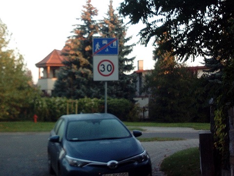

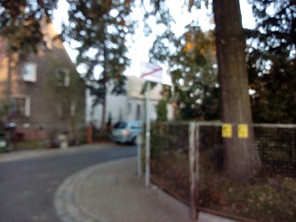

Obelix321 napisał(a):Wiem że nie można jeździć na pamięć, jednak tego D-53 to dość często brakuje...
to mnie zaintrygowało, więc pojechałem jeszcze raz i rzeczywiście na wyjeździe z tej ślepej kiszki stoi D-53.
dam zdjęcia jednak przepraszam za jakość, bo śpieszyłem się do pracy.
wyjazd z drogi bez przejazdu
wjazd do drogi bez przejazdu
wjazd do strefy

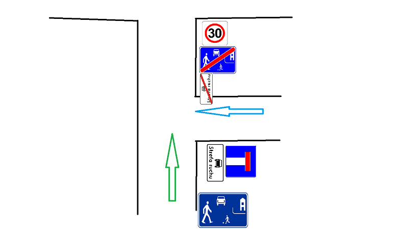

nie wysiadałem z auta, przez szybę, z telefonu.
ponieważ mogą być tylko 3 załączniki muszę pisać post pod postem.
więc faktycznie jest tak:
wyjazd ze strefy zamieszkania jest wjazdem do strefy ograniczonej prędkości

Cyryl, już wszystko jasne - nie ma strefy ruchu. Na swoim szkicu zamieściłeś D-52 i D-53 podczas gdy z Twoich fotek wynika, że stoi D-46 i D-47. Czyli oznakowanie zgodne ze sztuką.
LeszkoII napisał(a):rozwiązaniem byłoby D-46/D-47
Ślepa ulica należy do strefy zamieszkania, ale jest drogą wewnętrzną, na którą wjeżdżasz z drogi publicznej.

^^ z powodu wytycznych umieszczania D-52
"Znaku D-52 nie stosuje się na drogach publicznych oraz na drogach wewnętrznych położonych w strefie zamieszkania."
