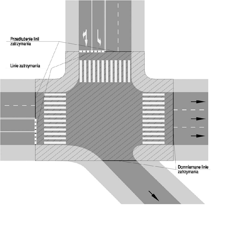

LeszkoII napisał(a):
yorki napisał(a):ale i tak wyobraź sobie jakie zamieszanie wprowadziłby rowerzysta. Dlatego przed SoRO pas się skończył.
Jakie zamieszanie? Nie byłoby żadnego, bo i tak taksówkarz ustępuje pierwszeństwa zmieniając pas ruchu.
No to się określ, czy można zająć pas ruchu dla rowerów ustępując pierwszeństwa, czy jest to zabronione?
yorki napisał(a):Przecież "normalne skrzyżowanie też zaczyna się przed przejściem, a kierunki ruchu przecinają się dalej...
PdP znajdujące się na wlocie skrzyżowanie uznaje się za miejsce powiązane z początkiem przestrzeni skrzyżowania, ale nie zawsze ma to sens, co am nadzieję udowodniłem podając kontrprzykład.
Rys. 2.1.1. Obszar skrzyżowania.
Rozumiem, ze w 220 piszą bzdury.
Jeszcze raz wrócę,do przykładu z pierwszego posta.
Jeśli nie zgadzasz się ze mną, ze PrDR kończy się na linii P-14, to gdzie się kończy, a jeśli nie kończy się i dalej obowiązuje na SoRO to który to jest pas i dlaczego nie jest oznakowany?
Aha i czekam na przepis zabraniający zmiany pasa ruchu na przejściu dla pieszych.
