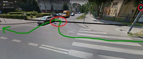

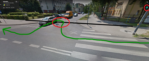

    W sytuacji rzeczywistej, jadąc torem zielonej strzałki, przekraczam krawędź skrzyżowania (czarna linia):
    Gdyby PdP było tuż przy krawędzi, a miało podobną szerokość, to nie wyjechałbym tak poza skrzyżowanie, a więc nie skręciłbym, a tym samym, przejechał na czerwonym. Mielibyśmy wówczas jedynie jazdę prosto.

benio101 napisał(a):...W sytuacji rzeczywistej, jadąc torem zielonej strzałki, przekraczam krawędź skrzyżowania (czarna linia):
Obrazek...
jadąc jak tor zielonej strzałki łamiesz zakaz jazdy wzdłuż przejścia dla pieszych. możesz je przekraczać, ale nie jechać wzdłuż. masz dwa wyjścia aby zrobić to zgodnie z przepisami:
1. zejść z roweru i przez ten fragment PdP przeprowadzić go (pod warunkiem, że jest tam zielony sygnał, a w wypadku widocznego zielonego sygnału tam raczej jest czerwony),
2. wjechać głębiej w tą ulicę i zawrócić dopiero za linią ciągłą (pod warunkiem, że zatrzymasz się na strzałce warunkowej, widzę zielony sygnał dla pieszych, więc albo wjeżdżasz na czerwonym, albo ta strzałka musi być i wracając to samo).
więc wracamy do punktu wyjścia: jeżeli będziesz chciał to zrobić zgodnie z przepisami, to staje się nieopłacalne czasowo.
a tak między nami: po co się bawić w takie rebusy? chcesz koniecznie złamać jakiś przepis, to przejedź na czerwonym i tyle.
z jednej strony cytujesz lub sypiesz z pamięci wybrane przepisy, z drugiej jak pokazałeś na filmie i zdjęciu - nie traktujesz ich poważnie.
jeżeli uważasz, że masz większą wiedzę, umiejętności od przeciętnego użytkownika, to chyba słyszałeś o tym, że "szlachectwo zobowiązuje".
czy nie prościej powiedzieć: faktycznie spieszyłem się, moja wina, a nie dorabiać przepisów do swoich błędów zamierzonych czy nie?
jeżeli udzielasz rad, wskazówek innym, to trudno mieć pretensje do złodzieja, samemu kradnąc.

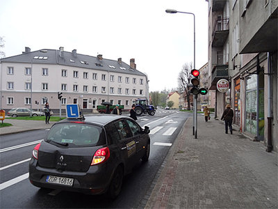

Zauważ, że kierujący zatrzymał się mw odległości ok. 0.5 auta od linii, bo tak mu pewnie było wygodniej. Choć na nagraniu z samochodu i tak już nie widać części sygnalizacji, a co dopiero jadąc rowerem, musilibyśmy patrzeć się w niebo, zamiast obserwować skrzyżowanie. Przepisy mówią o obowiązku zatrzymania się przed sygnalizatorem, nie pod nim. Przed linią, nie na niej.

Wjeżdżając na DdR przejechałem przez przejście po skosie, kierując się na przejazd w celu uniknięcia gwałtownych zmian kierunku ruchu, mogący zaskoczyć innych użytkowników (w tym pieszych stojących na DdR.

proszę popatrzeć na Twoje zdjęcie i powiedzieć, co w tym fragmencie zaznaczonym przeze mnie po lewej, swojego manewru robisz: jedziesz wzdłuż przejścia, w poprzek, włączasz się do ruchu, czy też coś innego?

mp0011 napisał(a):Wjeżdżając na DdR przejechałem przez przejście po skosie, kierując się na przejazd w celu uniknięcia gwałtownych zmian kierunku ruchu, mogący zaskoczyć innych użytkowników (w tym pieszych stojących na DdR.
Czyli jazda po skosie, mimo przejechania jednego z dwóch końców wejścia na PdP nie jest jazdą wzdłuż po przejściu, ale jazda łukiem, mimo nie przejechania przez żaden z dwóch końców wejścia na PdP już nagle jest jazdą wzdłuż po PdP? Mógłbyś zdefiniować w takim razie, jeśli definicja ze słownika PWN jest tutaj ponoć nieadekwatna, czym jest jazda wzdłuż po PdP?
Przekonany byłem do tej pory, że żeby przejechać wzdłuż po czymś, trzeba na to coś wjechać na jednym krańcu, przejechać po tym równolegle do tego, a następnie z tego zjechać. Czy w takim razie samochód parkujący (czasownik) bokiem na chodniku, jedzie wzdłuż niego?
Albo inaczej, rozrysowałem tutaj 6 przykładów:
Powiedz mi, na jakiej podstawie uważasz, że jazda "łukiem" (pomarańczowa kreska, druga od góry, mój tor jazdy) jest jazdą wzdłuż PdP, ale już jazda "skosem" (czerwona kreska, trzecia od góry, twój tor jazdy) już nie? I na jakiej podstawie w ogóle można przejechać wzdłuż czegoś, nie jadąc równolegle do tego czegoś?
No zobacz, prosta logika (liczba oznacza sytuację od góry, tj. w kolejności: żółty, pomarańczowy, czerwony, czarny, zielony, niebieski):
  1. Jazda w poprzek PdP, prostopadle do PdP, nie ma wni wjazdu na, ani zjazdu z PdP — dobrze
  2. Jazda w poprzek PdP, łukiem, nie ma wni wjazdu na, ani zjazdu z PdP — dobrze
  3. Jazda w poprzek PdP, równolegle do części PdP, jest zjazd z PdP, ale nie ma wjazdu na — dobrze
  4. Jazda wzdłuż PdP, równolegle do całości PdP, jest zarówno wjazd na, jak i zjazd z PdP — źle
  5. Jazda w poprzek PdP, równolegle do części PdP, jest wjazd na PdP, ale nie ma zjazdu z — dobrze
  6. Jazda obok PdP, równolegle do całości PdP, nie ma wni wjazdu na, ani zjazdu z PdP — dobrze mimo, że przejeźdżamy równolegle do przejścia dla pieszych na całej długości PdP (Czy przejazd rowerem obok przejścia dla pieszych jest legalny?), bo nie jedziemy po nim, tylko obok
Innymi słowy, rozrysowałem granice PdP:
Żeby przejechać wzdłuż po PdP, musisz spełnić obydwa warunki:
  • przekroczyć obie czerwone linie (inaczej nie pokonasz całego PdP, a jedynie jego fragment, czyili nie będziesz jechać równolegle do PdP, a jedynie do jego części)
  • jechać między czarnymi liniami (czyli pokonać całą ich długość, nie przekraczjącąc ich i będąc pomiędzy nimi)
Tutaj nieco bardziej zaawansowany przykład jazdy wzdłuż po przejściu dla pieszych (wjeżdżamy na PdP, i cały czas będąc na nim, pokonujemy całą jego długość, następnie je opuszczając z drugiej strony):
A tutaj przykład jazdy "skosem", nie jest to jazda wzdłuż po przejściu dla pieszych (wjeżdżamy na PdP, ale w pewnym momencie je opuszczamy. I mimo pokonania całej długości PdP, nie zrobilśmy tego równolegle do PdP (wyszliśmy poza granice PdP), ponadto nie zeszliśmy z PdP w miejscu, gdzie się ono kończy (nie zjechaliśmy z niego na jego drugim końcu))
I na logikę: Gdyby tak szedł pieszy (pomarańczowa strzałka), i w miejscu niebieskiej kropki doszłoby do kolizji z autem, to winny byłby pieszy, bo nie szedł wzdłuż po PdP.

ZSD §95 ust. 2 napisał(a):Sygnały świetlne dla pieszych nadawane przez sygnalizator S–5 oznaczają:
1) sygnał zielony — zezwolenie na wejście na przejście dla pieszych, przy czym sygnał zielony migający oznacza, że za chwilę zapali się sygnał czerwony i pieszy jest obowiązany jak najszybciej opuścić przejście,
2) sygnał czerwony — zakaz wejścia na przejście
Sygnalizator S–5 dotyczy pieszych, a jego sygnał czerwony zabrania wejścia.
Dla odmiany, gdyby był to sygnalizator S–6 przy PdR, nie mógłbym wykonać takiego manewru. Podstawa prawna:
CK 4.4 napisał(a):(…) sygnał czerwony oznaczający zakaz wjazdu na jezdnię lub torowisko, (…)
Nie wolno mi wjechać na jezdnię, nie na sam PdR. Nieco niefortunnie, ale jednak.
benio101
Re: Zakaz skrętu a zakaz wjazdu
Postprzez Cyryl » poniedziałek 16 października 2017, 06:00
wygląda na to, że wjeżdżając rowerem na strzałce warunkowej możesz w ten sposób objechać to skrzyżowanie w kółko.
i z tego co piszesz wynika, że nie będzie to zawracanie.
inny wniosek z tego co napisałeś: jeżeli jazda "wzdłuż" przejścia będzie tylko wtedy, gdy przejadę całe przejście, można wywnioskować, że przejechanie skrzyżowania na czerwonym będzie tylko wtedy gdy wjadę i opuszczę skrzyżowanie, a nie jedynie jego fragment.
[*]Jazda w poprzek PdP, łukiem, nie ma wni wjazdu na, ani zjazdu z PdP — dobrze
może postawię pytanie inaczej:
jeżeli pojadę na egzaminie prawa jazdy tak jak to piszesz (rysunek drugi od góry - pomarańczowa strzałka), we Wrocławiu jest zawracanie na skrzyżowaniu, ale trzeba ominąć takie gdzie jest przejście i wybrać takie bez przejścia i nie zdam, czy zwrócisz mi za egzamin i czy przekażesz moją sprawę do sądu, będziesz mnie reprezentować, wygrasz ją i poniesiesz tego wszystkiego koszty w razie przegranej?
bo jeżeli jesteś tak święcie przekonany, to przecież żadne ryzyko.
w ciągu kilku dni znajdę dla Ciebie co najmniej kilku oblanych na tym fragmencie.
zauważ, bez żadnego ryzyka, zyskasz sławę, możesz liczyć na tantiemy od tych, których reprezentowałeś. no i wypracujesz markę w prawdziwym świecie.
na forum możemy wypisywać różne rzeczy, ale różnie to wygląda w konfrontacji z rzeczywistością.
