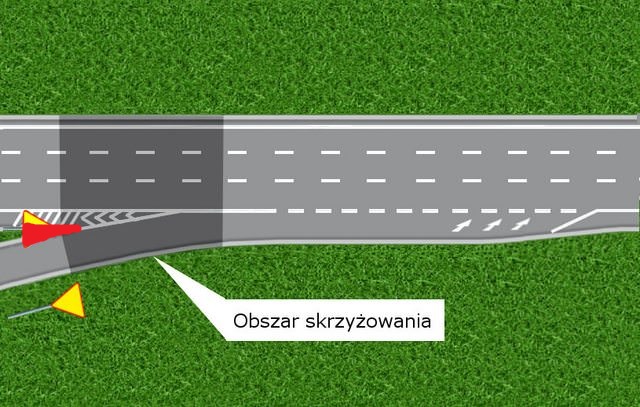

No dobra, nie ma miejsca wyznaczonego dla pasa rozbiegowego. Ale w razie jego braku, zatrzymanie powinno nastąpić w miejscu, w którym kierujący może upewnić się, że nie utrudni ruchu na drodze z pierwszeństwem. Np. na taki argument policji musiałbym się sporo zastanowić żeby wybrnąć :hmm:
Wydaje mi się, że jadąc w prawo, na "pas rozbiegowy" NIE MA POTRZEBY zatrzymywania się na STOPIE. Dlaczego? Ma to związek z obszarem skrzyżowania (pamiętacie burzliwą dyskusję o pasie włączania - kto ma pierwszeństwo? http://motoryzacja.interia.pl/wiadomosc ... Id,2476103 )
Mianowicie "znak stop umieszczony w obrębie skrzyżowania dotyczy tylko najbliższej jezdni, przed którą został ustawiony."
Jadąc pasem rozbiegowym nie przecinamy skrzyżowania. W związku z tym nie ma konieczności spełniania obowiązku narzuconego przez B-20. Zaznaczam - to jest tylko moja interpretacja (a z nimi jak z dupą- każdy może mieć swoją) i chętnie poczytam co o tym sądzicie :wink:

Mam pytanie. Skąd sobie wymyśliłeś taki a nie inny "obszar skrzyżowania" ?
Przecież ewidentnie widać, iż zaznaczony obszar nie ma nic wspólnego ze skrzyzowaniem. Jest już za.

Szerszon, wskażesz na obrazku jaki jest dokładnie obszar skrzyżowania?

Tak. Zasłania to miejsce znak A-6. Koniec klina pasa zieleni. Pole wyłaczone z ruchu i linia ciągła kanalizują skrzyżowanie i nie ma przeciecia sie kierunków ruchu. To przecież tak oczywiste.

szerszon napisał(a):Tak. Zasłania to miejsce znak A-6. Koniec klina pasa zieleni. Pole wyłaczone z ruchu i linia ciągła kanalizują skrzyżowanie i nie ma przeciecia sie kierunków ruchu. To przecież tak oczywiste.
Czyli, że ten kawałek?

Tak, mniej więcej. Miejsce styku jezdni.
To skopiowane z artykułu, ja takich zdolności graficznych nie posiadam :lol:
Kontekst jednak pozostaje ten sam :wink:
