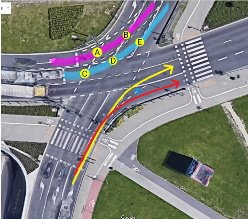

Henq napisał(a):(...)
  1. -wjeżdża na pas ruchu (jak by się uparł to można to jeszcze podciągnąć pod przecinanie pas ruchu chociaż jest to trochę za przecięciem kierunków ruchu, ale jest kontynuacja pasa poprzecznego)
  2. -zmienia pas ruchu (to już nie jest kontynuacja pasa poprzecznego z przecięcia kierunków ruchu to jest linia nowego pasa ruchu) art 22.4 ustępuje pierwszeństwa jadącym pasem środkowym (przykład B ustępuje D jak ten pojedzie prosto środkowym :spoko: )
  3. -przecina pas ruchu (pas poprzeczny)
  4. -wjeżdża na pas ruchu (wybiera nowy pas ruchu po skręcie w lewo)
  5. -zmienia pas ruchu (to nie jest kontynuacja pasa poprzecznego z przecięcia kierunków ruchu to jest linia nowego pasa ruchu) art 22.4 ustępuje pierwszeństwa jadącym pasem środkowym
Dziękuję pięknie, że po kilku postach dałeś konkretną odpowiedź. ;)
Wrzucam film JB w dokładnie tym miejscu, o które pytałem, z wyjaśnieniem jak należy jechać i kto może zająć które pasy.
Trudno się zgodzić z Twoim stwierdzeniem: "przykład B ustępuje D jak ten pojedzie prosto środkowym". A w "E", to chyba się pomyliłeś: "ustępuje pierwszeństwa jadącym pasem środkowym".

Postprzez Henq » poniedziałek 28 stycznia 2019, 18:14
gumik napisał(a):Dziękuję pięknie, że po kilku postach dałeś konkretną odpowiedź. ;)
odpowiedź już była wcześniej, nie ogarniasz nawet rysunków więc nie zrozumiałeś :eek2:
gumik napisał(a):Wrzucam film JB w dokładnie tym miejscu, o które pytałem, z wyjaśnieniem jak należy jechać i kto może zająć które pasy.
ale po co dublujesz? ten odcinek i to rondo ofiar Katynia już było dyskutowane tu na forum w innym poście, po raz kolejny dlaczego nie czytasz tylko powielasz głupoty? poszukaj a zrozumiesz buble pana Dworaka.
gumik napisał(a):Trudno się zgodzić z Twoim stwierdzeniem: "przykład B ustępuje D jak ten pojedzie prosto środkowym".
rozumiem że nie zgadzasz się z art 22.4?
Kierujący pojazdem, zmieniając zajmowany pas ruchu, jest obowiązany ustąpić pierwszeństwa pojazdowi jadącemu po pasie ruchu, na który zamierza wjechać, oraz pojazdowi wjeżdżającemu na ten pas z prawej strony. Pojazd z lewego pasa ruchu ma linie wyprowadzające na pas środkowy ale nie wprowadzajace na pas środkowy od początku tylko wyprowadzające na pas środkowy może w połowie, może w 1/3, natomiast pojazd z pasa środkowego skręca w lewo i wjeżdża na pas środkowy od początku tego pasa, nie ma linii wyprowadzających on w miejscu przecinania kierunków ruchu skręca na pas środkowy, jako pierwszy zajmuje ten pas i już jedzie tym pasem, a pojazd z pasa lewego dopiero wjeżdża na pas po którym już pojazd się porusza więc?
Czyli dalej przepisy u ciebie leżą a ty wiesz wszystko najlepiej? :eek2: tylko po co pytasz skoro wiesz lepiej :hmm:
gumik napisał(a): A w "E", to chyba się pomyliłeś: "ustępuje pierwszeństwa jadącym pasem środkowym".
wjechał na środkowy i jedzie dalej zmieniając pas ruchu na prawy więc ustępuje tym poruszającym się prawym pasem zgodnie z art 22.4 - ale już wiem że się nie zgadzasz z tym art :eek2:

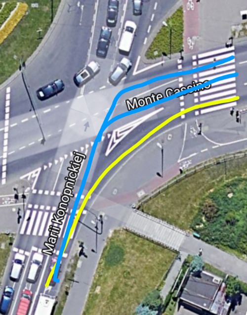

Podłączam się pod ten wątek z innym skrzyżowaniem (Rondo Grunwaldzkie w Krakowie), ale problem podobny.
Czy można skręcić w prawo tak jak pokazują niebieskie linie? Układ pasów na ul. Marii Konopnickiej jest następujący (od prawej):
- tylko w prawo oraz BUS pas prosto
- prosto lub w lewo
- tylko w lewo

Postprzez szerszon » poniedziałek 28 stycznia 2019, 21:47
Z opisu wynika że nie.

Postprzez gumik » wtorek 29 stycznia 2019, 11:08
Zgadzam się.
Jak byś to uzasadnił?

Postprzez Henq » wtorek 29 stycznia 2019, 19:07
gumik napisał(a):Podłączam się pod ten wątek z innym skrzyżowaniem
po co skoro i tak wiesz lepiej?
gumik napisał(a):Czy można skręcić w prawo tak jak pokazują niebieskie linie?
masz strzałki do prawoskrętu, masz pas do prawoskrętu, dlaczego chcesz jechać jak niebieskie linie?

Postprzez gumik » wtorek 29 stycznia 2019, 19:55
Henq napisał(a):dlaczego chcesz jechać jak niebieskie linie?
Nie chcę. Niektórzy tak jeżdżą.

Postprzez LeszkoII » środa 30 stycznia 2019, 09:10
A może trzeba dobitnie podporządkować się obowiązkowi zajęcia pozycji przy prawej krawędzi jezdni, jeśli zamierzamy skręcić w prawo?

Postprzez gumik » środa 30 stycznia 2019, 11:59
Tak. Właśnie też o tym myślałem odnośnie Ronda Grunwaldzkiego. Jadąc jak niebieska linia nie spełnia się tego warunku.

Postprzez Henq » piątek 01 lutego 2019, 07:59
LeszkoII napisał(a):A może trzeba dobitnie podporządkować się obowiązkowi zajęcia pozycji przy prawej krawędzi jezdni, jeśli zamierzamy skręcić w prawo?
gumik napisał(a):Tak. Właśnie też o tym myślałem odnośnie Ronda Grunwaldzkiego. Jadąc jak niebieska linia nie spełnia się tego warunku.
wystarczy zastosować się do §87. oznaczają, że jazda z pasa ruchu, na którym są umieszczone, jest dozwolona tylko w kierunku wskazanym strzałką;
i nie jechać prosto tylko w prawo tak jak prowadzi jezdnia

Postprzez gumik » piątek 01 lutego 2019, 10:41
Jadąc jak niebieska linia też się skręca w prawo na skrzyżowaniu. Zgodnie z oznakowaniem. Mnie bardziej przekonuje argumentacja obowiązku zjechania do prawej krawędzi jezdni.

Postprzez Henq » piątek 01 lutego 2019, 13:03
gumik napisał(a):Jadąc jak niebieska linia też się skręca w prawo na skrzyżowaniu.
a specjalnie cytowałem przepis §87 :help: ty nie masz jechać jak niebieski prosto i na skrzyżowaniu skręcić w prawo ty masz zgodnie ze znakiem P-8x jechać z pasa w prawo. :eek2:
Pas wyłączenia rozdziela pas na pas w prawo i pas prosto ty masz zgodnie z §87 jechać w prawo.
gumik napisał(a):Zgodnie z oznakowaniem.
od kiedy to prosto jest zgodnie z w prawo? :hmm:
gumik napisał(a):Mnie bardziej przekonuje argumentacja obowiązku zjechania do prawej krawędzi jezdni.
z tego co widać to ciebie w ogóle przepisy nie przekonują :eek2: :help:

Postprzez gumik » piątek 01 lutego 2019, 14:37
Henq napisał(a):(...) ty nie masz jechać jak niebieski prosto i na skrzyżowaniu skręcić w prawo ty masz zgodnie ze znakiem P-8x jechać z pasa w prawo. (...)
Pas wyłączenia rozdziela pas na pas w prawo i pas prosto ty masz zgodnie z §87 jechać w prawo. (...)
Ok. Można też popatrzyć na to w ten sposób. Wychodzi na jedno.

Postprzez Henq » piątek 01 lutego 2019, 17:20
gumik napisał(a):Ok. Można też popatrzyć na to w ten sposób. Wychodzi na jedno.
Naruszenie obowiązku "jazdy prawostronnej" - 20-500 PLN; 2 pkt;
Niestosowanie się do znaków P-8a do P-8c - 250 PLN; 5 pkt;
no wychodzi na jedno :eek2:
tu mamy powierzchnię wyłączoną, a co w przypadku trawy i krawężników? Jak wyegzekwować jazdę przy prawej stronie skoro pojazd jest przy prawej stronie?
